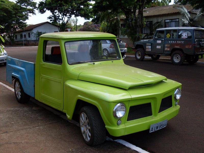

    Bom dia pessoal, comprei uma F-75, já faz um tempo, e agora vou começar a recupera-la ... pelas fotos vcs podem ver que ela tá meio derrubada e desalmada... era uma pick-up 4x4, mas foi retirado a tração, rebaixada e outras coisas mais. Agora vou tentar deixá-la do jeito que veio ao mundo, não original, mas nascida para enfrentar todo tipo de terreno...
    A F-75, sem nome ainda, está com motor e caixa de opala 4cc, o diferencial traseiro é o original.
    Pra começar vou em busca de um diferencial dianteiro, tenho que ver a relação ainda, uma caixa, penso em usar a do chevette 5 marchas, e uma reduzida... o motor vou manter este mesmo só com algum aprimoramento, um blower é minha intenção.
    Vou postando fotos do progresso da reforma, espero ter ajuda dos amigos nessa empreitada...
    Um abraço

    Salve marcelo! Parece que de lata ela tá bem inteira, o que já meio caminho andado
    Se pensa em um 4x4 para todo terreno, esta suspensão vai ter que ser alterada "profundamente". Te aconselho a começar pela mecânica retirando toda lata de cima, e após mecânica e adaptações feitas, ajeitar chassi, lata e por fim estofamento...
    Vamos acompanhar tudo com interesse, e claro sempre dando uns pitacos...
    Abraço e boa sorte

    É, a lata tá bem boa mesmo, na semana que vem vou tirar a lata de cima do chassis para começar a trabalhar nele... minha intenção é usar um sistema de suspenção tipo do Engesa, com barras longitudinais, não sei se vai ficar bom, mas vou tentar...
    Vou postando as fotos do andamento do projeto.
