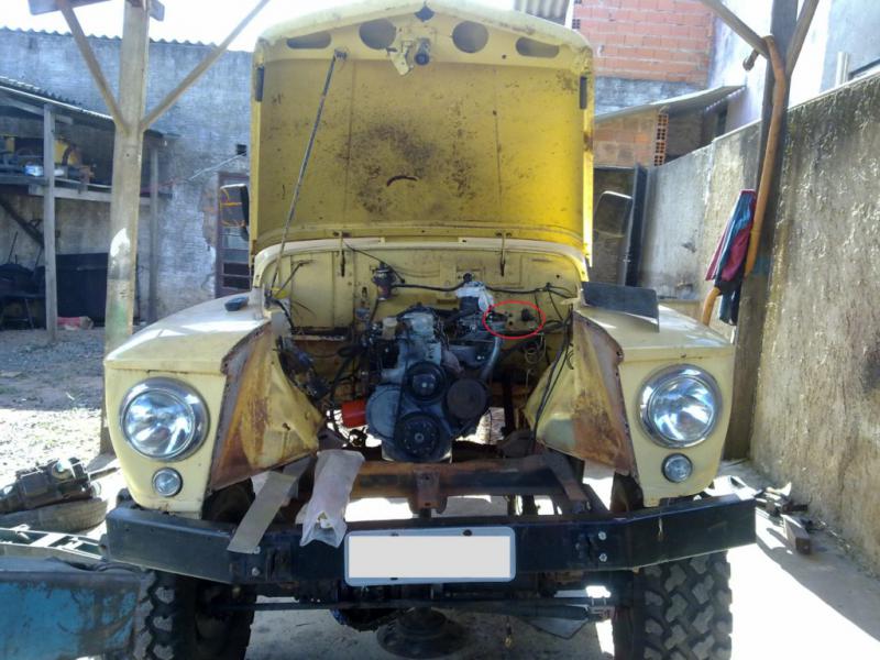

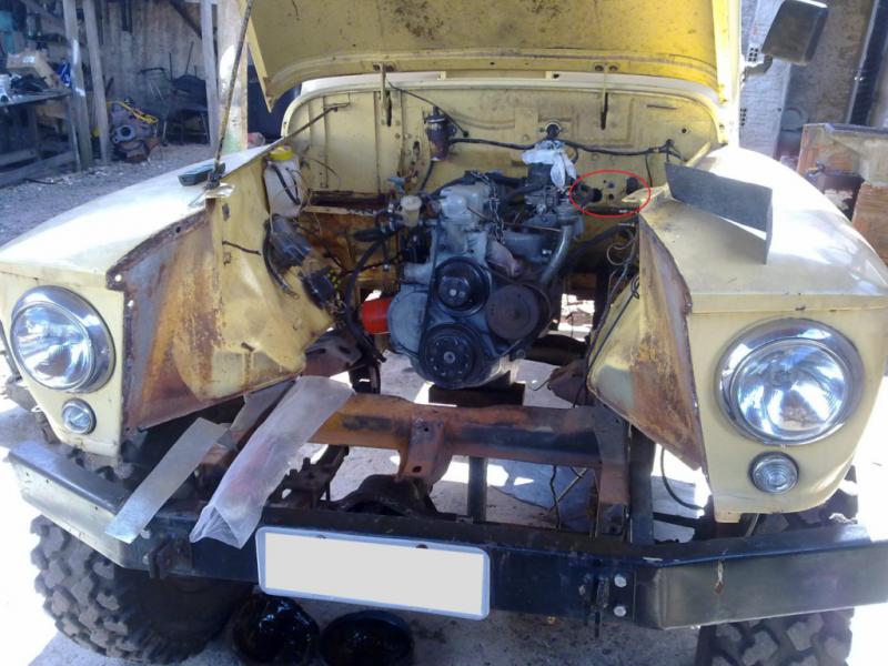

    segue as fotos com destaque no local do freio...
    Miniaturas de Anexos Miniaturas de Anexos Problemas pra adaptar motor de opala 4cc + pedaleira de opala na F75-15052010125.jpg   Problemas pra adaptar motor de opala 4cc + pedaleira de opala na F75-15052010126.jpg

    Vendo as fotos acredito que dê para levantar e colocar pouca coisa para a esquerda.
    Um cavalete é mais complicado de se fazer. Não vem ao caso...
    Tem mecânicos que adaptam a pedaleira mais para cima e alongam os pedais...
