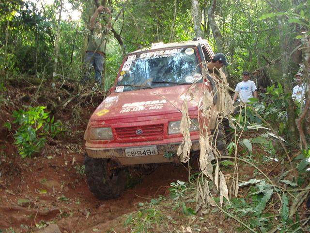

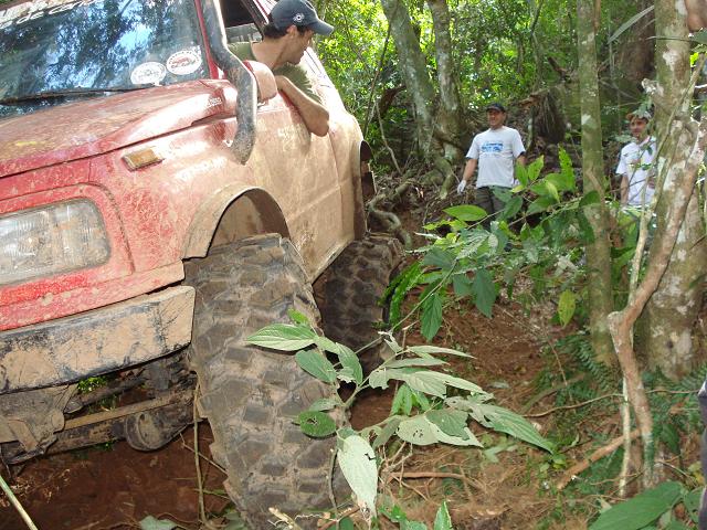

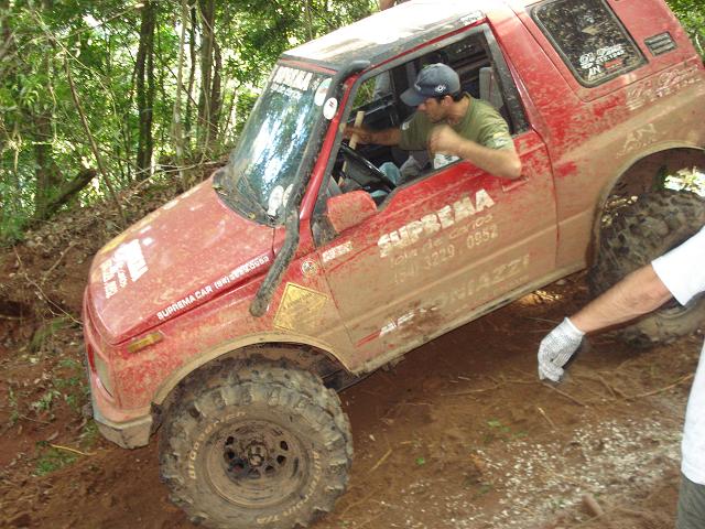

    voce pode optar por um 16 mesmo so q tipo um 265/80/16 q ja sobe bem mais uma recapage ,maior ainda,sem precizar trocar rodas p isso
    ou aro 15 ai um 33 ou 35 aro 15 sefor o caso das rodas serem mesmo trocadas
    qualquer um desses vais subir bem
    veja aquela recapagem do antoniazzi (memo) q o pessoal ai de gramado e canela usa bastante,sei do kiko q tem no vitara dele com eixos troller,nao sei c vc conhece...é de canela mas ta sempre ajudando ai os passeios

    eu uso essa do antoniazzi e nao vi p trilha melhor q essas,em erosao e traçao pcima p baixo e p lado.alem de durar umas tres vezes mais q um biscoito
    em uma rural nao colocaria 31'' e sim um 33'' pois nossas trilhas da serra tem muitos corredores q tem q passar no mesmo valo sempre e isso vai aumentando direto ,entao um 31 nao faz mais cocega nessa regiao nao
