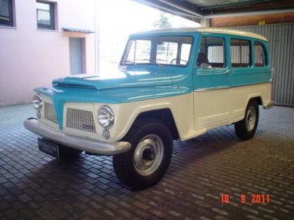

    Olá pessoal....tenho uma duvida.
    Estou de olho numa Rural 1976, me parece bem original (que é meu estilo), pena que passaram o cambio de cima para o assoalho.
    Gostaria de saber se reverter isso é fácil, se precisa ser feito em alguém que manje ou um bom mecânico faz isso tranquilamente?
    Segue a foto da bixona para apreciarem.
    abraços

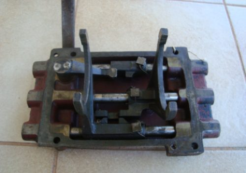

    Amigos consegui comprar o acionamento do cambio na coluna q eu estava precisando,agora estou com duvida onde liga esse varao,vi algumas fotos de cambios q tem uma especie de engate lateral mas o meu cambio nao tem nada onde vai essa aste?-rural-parte-do-sistema-externo-de-cambio-em-cima-ford-willys_mlb-f-184845380_2138.jpgSera q meu cambio nao vai dar certo?

    Antonio por esse catalogo percebi q na tampa do cambio 4 marchas tem apenas um engate, que é um varoa na tampa,vc saberia me dizer onde vai ligado aquele varao que sai daquele cachimbo?

    A tampa que eu comprei 4 marchas é identica a essa.-tampa-da-caixa-4-marchas-cambio-no-volante-f-75-e-rural_mlb-o-152880015_2216-1-.jpg-tampa-da-caixa-4-marchas-cambio-no-volante-f-75-e-rural_mlb-o-152880015_2761.jpg

    28
    essa peça que voce quer saber onde encaixa ela se liga a uma outra alavanca que fica na lateral da caixa de marcha

    Cara o meu cambio nao tem essa alavanca lateral e agora?srrs

    Rafael normamente quando faziam a adaptação para retirar a alavanca de marcha da coluna de direção para o chão, eles retiram essa peça, pois ela fica sem função, a furacão da sua caixa deve estar la, costumam tapar a furação com durepox ou algo do tipo, se realmente quiser usar o cambio em cima vai ter que dar uma garimpada nesta peça.

    Rafael,
    como o amigo Gleidson diz.....
    Se vc achar alguma caixa de maverick. cambio de 4 marchas com o motor 6 ou 4 cilindros. vai servir....
    Pois tem a alavanca na lateral do cambio.....
    O que vc ve nesta foto da caixa completa. a alavanca de engate de marchas, tem uma outra parte que está por dentro da caixa, que vc não vê. que na sua caixa foi retirada, mas, se vc visitar algum ferro velho antigo, vc achará uma caixa de marchas do maverick, que com certeza de um 6 cilindros ou de um 4 cilindros. aí é só desmontar esta parte para colocar na sua caixa ou coloca logo a do maverick................... Onde vc vai colocar a tal vareta. que faz o engate das marchas.. e no lado da coluna na peça que parece um tipo de cachimbo. que recebe o movimento da alavanca de engate das marchas...
    Qualquer coisa dá um grito..... Mas as fotos te dão uma ideia de como é..
    Um abraço..

    Vc saberia me dizer o nome dessa peça?
