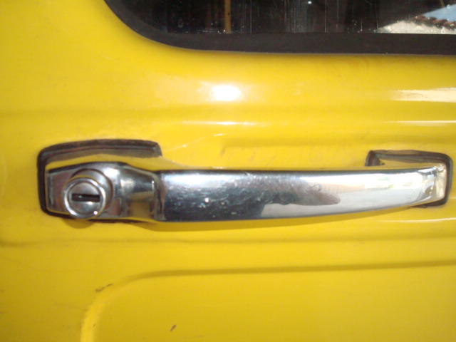

    Citação Postado originalmente por Denilsom Ver Post
    Colega eu adaptei a fechadura de brasilia com maçanetas do mercedes 1113 cromada. de C10 acho muito robusta fica feio, ate hoje nao vi uma adaptacao melhor as portas ficaram firmes, e nao tira muito a estetica original, pq maçanetas da Rural ninguem mereçe, abre com facilidade no mato.
    Denilson voce poderia colocar fotos da maçaneta da MERCEDES 1113?
    No meu caso estou colocando fecadura e batente de Brasilia, como tenho trava elétrica, posso manter a maçaneta original, que não gosto, então gostaria de ver como a sua ficou!
    Abraço!

    [QUOTE=santistadoente;869628]Denilson voce poderia colocar fotos da maçaneta da MERCEDES 1113?
    Abraço![/QUOTE
    Colega as fotos que tenho ja estao aqui neste topico, a fechadura da certo no mesmo lugar da outra só tem que abrir um pouco abaixo.

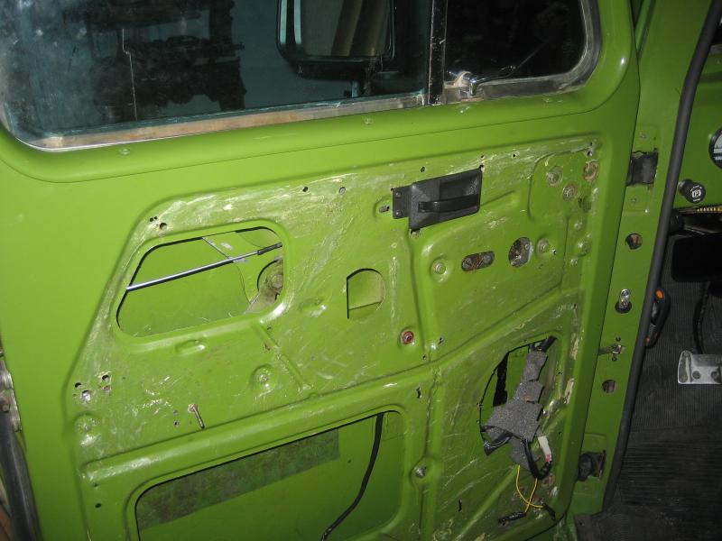

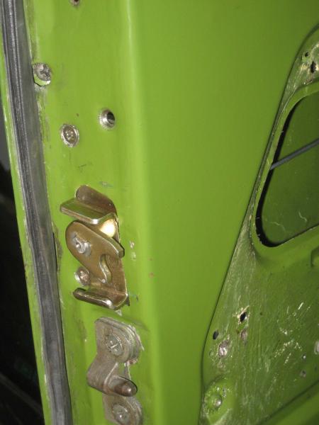

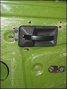

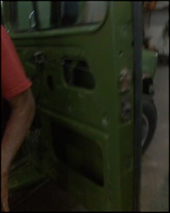

    Hoje depois que voltei de uma viagem de ida e volta para a terra do Umberto, Rio, estafante 12 horas dirigindo, fui relaxar e ver a "F" la no Celso, ele ja colocou as fehaduras de brasilia e batentes, bom vc abre a porta larga ela sem empurrar, fecha que nem geladeira...huahuahauhaua, se não fizer barulho, recomendo pq para fechar ficou demais, vou colocar por dentro a maçaneta do Cargo, caminhão ford, é com aquele gatilho por dentro com vareta, ficou legal, a maçaneta externa da MB 608, conforme opinião do forum, tem que fazer funilaria, ela não fecha o espaço da original, por enquanto vou deixar a original, quando levar ao funileiro vou mecher nas portas de novo........huahuahauahauahu, essa pickup vai ficar na história.......
    Toirei 2 fotinhas mais ou menos das portas!
    Miniaturas de Anexos Miniaturas de Anexos Alinhamento das portas Rural-fechadurabrasilia.jpg   Alinhamento das portas Rural-varetada-fechaduranova052009.jpg

    Mais fotinhas maçaneta interna do Cargo.......

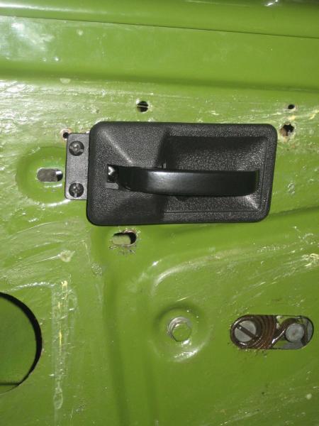

    Hoje tirei umas fotinhas mais decentes das fechaduras e da nova maçaneta instalada, amanha saio com ela pra novos testes, ai digo como ficaram os barulhos e houverem!
    Valeu Celsão!

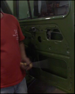

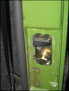

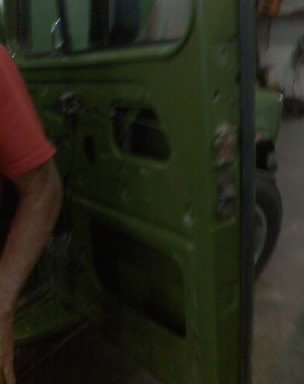

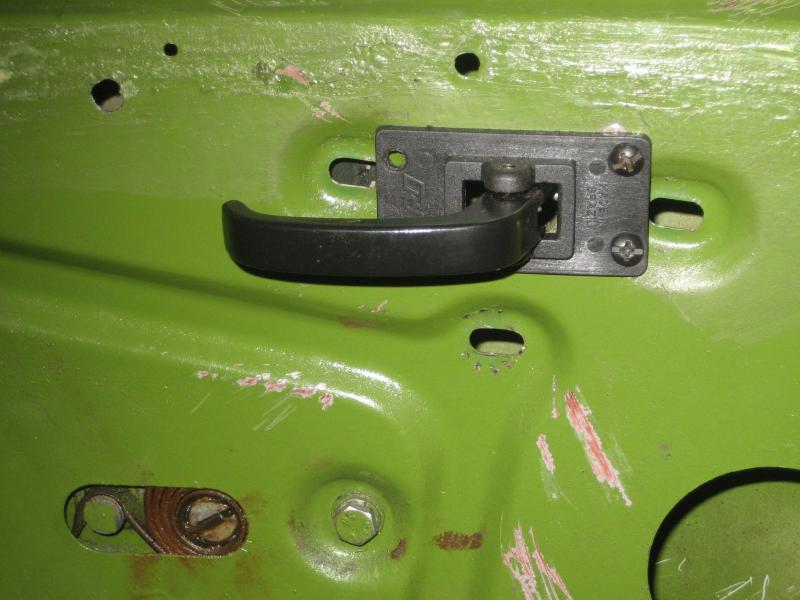

    Tinha as fotinhas esqueci.........
    Citação Postado originalmente por santistadoente Ver Post
    Valeu Celsão!
    Agora vai.........
    Miniaturas de Anexos Miniaturas de Anexos Alinhamento das portas Rural-f75portas-002.jpg   Alinhamento das portas Rural-f75portas-003.jpg   Alinhamento das portas Rural-f75portas-004.jpg   Alinhamento das portas Rural-f75portas-005.jpg   Alinhamento das portas Rural-f75portas-006.jpg

    Pelo que eu sei aqui no tópico, foi o do 1113 MB, a do 608 MB, foi de outro tópico, Peças adaptaveis da F 75, que tem varios itens que ficam melhor na F 75, por isso optei por ela , que é pretinha, e eu queria esse acabamento dei prefrencia para ela, vou coloca-la depois, pois tem que fechar o buraco da original, por enquanto esta a original mesmo!
    A melhor maçaneta interna foi essa do Cargo, para o meu gosto, bateu certinho com as laterais pretas ue coloquei, acho que vai ficar chique!
    O preço, foi 70 paus as duas!
