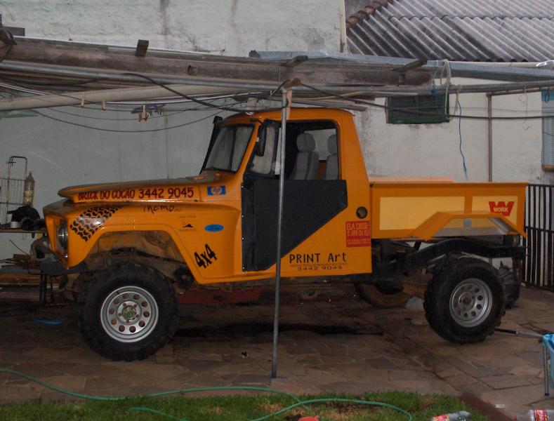

    mais uma foto p melhor visualizar.
    Miniaturas de Anexos Miniaturas de Anexos Alinhamento das portas Rural-hpim0906.jpg

    portas f-75
    Bom dia Milton !!
    Gostaria de saber se nesta sua adaptação,trinco de c10, batente de brasilia. A maçaneta externa continua a original ?

    ola amigo!!!!!!!! a minha f-75 tem as trancas de brasilia tbm!!! fica exelente..... se vc optar por adptar as trancas de brasilia aproveita e adpita amaçaneta do mercedes fica um acabamento mais bonito... tbm uso as maquinas de vidro da brasilia fica mtmtm bom flssss8)

    qual o modelo e ano do mercedez... não da para ficar com a maçaneta original da rural????? consegue fotos ??? tem segredo na maquina da brasilia???? um abraço

    bem trinco externo da C10 oumercedes e fechadura e batente de brasilia pelo q vi é o canal...
    vou providenciar então esta insuportavel a batenção...
    mais alguma dicas...

    Gostaria de uma sugestão de adaptação em que eu pudesse manter a maçaneta externa original. Não pretendo trocá-la.

    Bem amigos, procurei refazer todo o sistema das portas originais, mais não deu certo, agora vou seguir os conselhos do forum ,e colocar as fechaduras de brasilia, na minha F, a porta do passageiro não bate, a do motorista parece que tem uma pedra solta dentro da porta, horrivel, vou mudar o sistema depois falo como ficou, se alguem tiver alguma novidade, pode postar, que ainda pra mim da tempo....huahuahauahua

    ola eu agora não tenho tempo para pesquisar ou ler todo o tópico... mas tem gente tembem trocando a maquina de vidro(talvez pela do gol bola ???) (li algo não sei aonde q inclusive o pessaol ia aproveitar para por vidros elétrico... se achar posta ai.. qdo eu achar tbem...)pois a original tambem bate...
    não seria éla??? pois o sistema original de travas fechaduras voce teria q andar uns 2 meses sem barulho..he..he...he...he

    Pessoal , alguém conseguiu adaptar deixando a maçaneta externa original?
    Ou alguma bem parecida com a original?

    Bom, são duas coisas diferentes, o trinco não dá para adaptar na fechadura da brasília, voce vai ter que isolar o trinco da rural.
    A maçaneta dá para usar a original da rural pois o sistema é o mesmo, acionamento para dentro.
    Eu troquei a maçaneta pelo fato de que gosto de vez em quando fazer uma trilhazinha, e a maçaneta é virada para frente e todo o galho gosta de abrir a porta, este é o meu motivo, mas no seu caso como fazer para trancar a rural colocando a fechadura de brasília nas duas portas?
    Não dá e como uma adaptação leva a outra, a maçaneta de c10 tem o trinco na própia maçaneta, resolvido.
    Eu até pensei em um sistema usando na porta do motorista o trinco da rural, cheio de bracinhos para acionar a trava da fechadura de brasília e na porta do carona o sitema de pino da própria brasília mas achei que não valia a pena.
    Esta é minha opinião, até consegui que um chaveiro fizesse a mesma chave para as duas portas ( de c10), lembrando que na c10 apenas do lado do motorista tem chave.Vou tentar anexar a foto que tomei de exemplo para fazer a minha.

    Bah, mas no caso de abrir a porta na trilha, é só travar por dentro ora....
