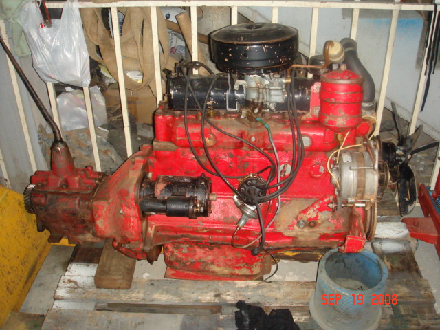

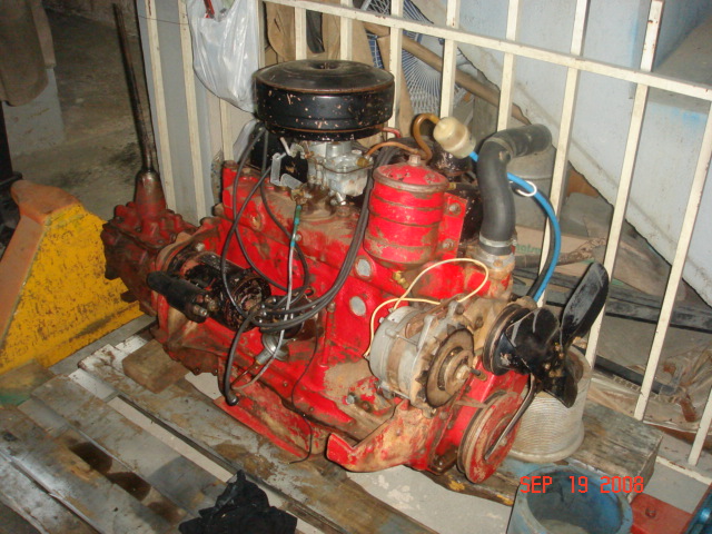

    Bom dia Julinot, blza?
    A relação que está na minha F é a 43/8 (5,38:1).
    Ao trocar os pneus eu notei uma diferença drástica no rendimento da mesma, por isso troquei. O motor BF realmente é um bom motor, mas optei por um motor mais recente (opala 6 cilindros) e tb. um velho conhecido meu, pois já utilizo esse mesmo motor em minha caravan.Tenho simpatia por ele. Por enquanto eu não cogitei na venda do BF161, pretendo qq. hora adquirir um jeep e adaptar o BF nele.Mais isso ainda é pro futuro, quem sabe se mudar de planos eu coloco a venda.O motor esta completinho ...
