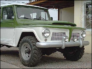

    Eu só troquei os jumelos e mantive os feixes de mola originais.

    Como ficou a estabilidade dela Cicero com a troca dos jumelos? A minha está com molas da F1000 na traseira e ficou um Show!!! Bem mais estáveis e confortáveis que as originais!!!
