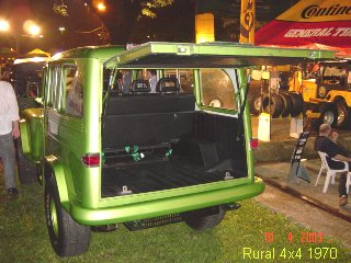

    O Jose Augusto, forista, tem uma Rural com esse sistema!! Ele usou, se nao mi engano, fechadura da Kombi e o vidro da porta sera eletrico!
    Os amortecedores dele devem ser de Blazer (assim como as sinaleiras).
    Use estes ou os da Pegueot 206 Sw! Temos uma aqui e a porta e bem pesada, ams o amortecedor segura! O lance esta no posicionamento dos suportes....

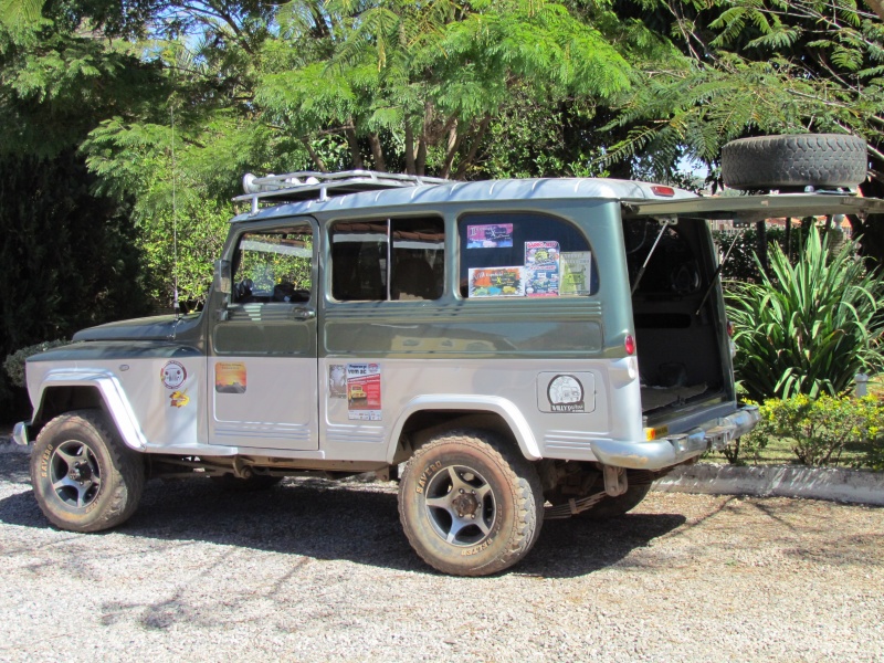

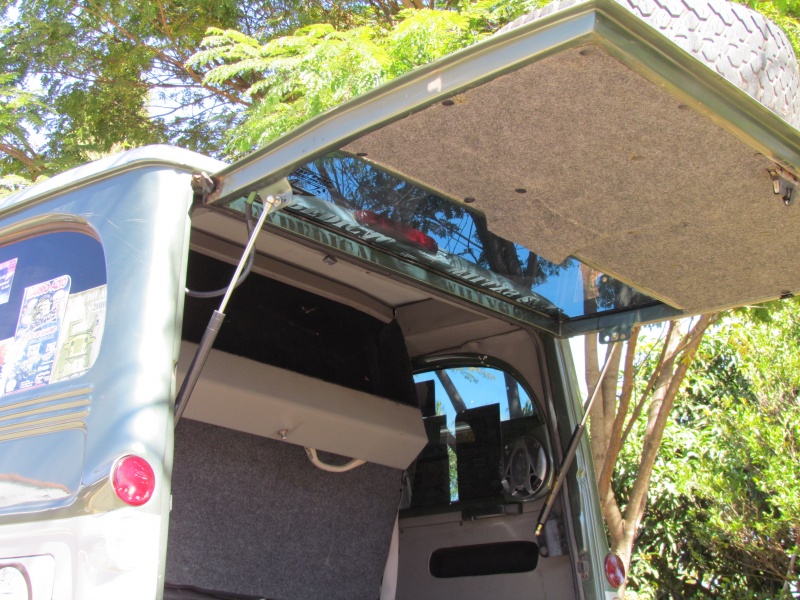

    na minha rural, uso dois de maleiros de onibus ,
    com 85 kg de força cada, levanta ate o pneu de estepe,
    ademar
    amortecedor da tampa
    Citação Postado originalmente por Ademar Ferracioli Ver Post
    ademar
    segue as fotos
    Miniaturas de Anexos Miniaturas de Anexos Amortecedor tampa traseira-img_4998.jpg   Amortecedor tampa traseira-img_4999.jpg   Amortecedor tampa traseira-img_5005.jpg
    e por falar em maleiro de ônibus, também coloquei um no teto, interno
    com a ajuda de amortecedor de tampa de gol, nas fotos ele esta aberto

    Amigo Ademar, muito obrigado pelas fotos, onde vc comprou esses amortecedores do maleiro de onibus?
    ficou top sua tampa traseira unificada, showww
