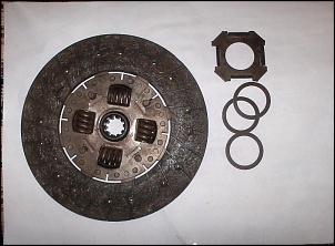

    ola,amigos do forum gostaria q me ajudasem, minha f75 com motor de opala esta quebrando o disco de embreagem,já é o segundo disco q troco ,ele quebra na parte de ferro. gostaria de alguma opinião obrigado.
    Tua F ta andando pra caramba???
    Se tiver provavelmente ta com a relacao muito longa e a embreagem nao ta aguentando, igual a minha.
    Ou a adaptacao do motor no cambio nao ficou bem feita e ta trabalhando torto
    paulo obrigado pela ajuda, mas a relação é 43x8, pode ser na adaptação pois começou a quebrar depois q troquei o motor. aguardo mais ajuda
    foto do disco quebrado
    Miniaturas de Anexos Miniaturas de Anexos f75 quebrando disco de embreagem-imagem-070.jpg
    Citação Postado originalmente por Augusto mattos Ver Post
    motor cambio mal acopladados, desalinhado.........

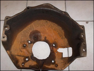

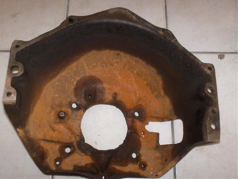

    pelas informações colidas no forum e aqui na volta acredito q seja isto mesmo, agora o problema é alinhar a caixa e o motor, ja que tirei o miolo da capa seca com solda elétrica e perdi a referencia do centro. se alguem puder me dar uma solução agradeço, vou postar a foto da capa seca.
    fotos da capa seca
    fotos da capa seca com o recorte central

    OLHA AUGUSTO, DESCULPA A FRANQUESA, MAS r$0,15/KG NA PRIMEIRA SUCATA É LUCRO .....
    PEGA OUTRA E FAZ BEM FEITINHO...
    FERRO FUNDIDO NÃO É MUITO CHEGADO EM SOLDA.
    ABRE NO TORNO BEM CENTRADINHO QUE NÃO TE DARÁ TRABALHO.
    DEVE ESTAR USANDO CAPA SECA DO OPALA NO CAMBIO DO WILLYS. ISSO ?
    SE FOR, TERÁ QUE ENCHER UM POUQUINHO NA CAPA SECA PRA 1 FURO QUE FICA FORA DA FACE, COM ELETRODO MACIO, DEPOIS PLAINAR E REPASSAR OS FUROS...
    ABRAÇO.
    tenho que pedi desculpa tmb?????
    sinceramente, que serviço de porco fizeram ai...........sem fundamento mesmo.......
    eu devo ter em casa 2 capa seca de opala, uma adaptada ja pra cambio de Landau e outra capa seca de C20......se precisar me manda um PVT........
    Blz,kerosene e Fontana, até já comprei uma capa seca de opala nova, realmente aquele serviço ficou muito mal feito.Vou mandar um torneiro abrir um novo buraco, só tenho a agradecer pelas dicas.(forum tb é cultura) um abraço.
    depois de algum tempo fora do forum volto a responder, troquei a capa seca, mandio um torneiro fazer o buraco central e instalei novamente, ficou muito bom e nao quebrou mais o disco, obrigado pelas dicas dos amigos do forum.
