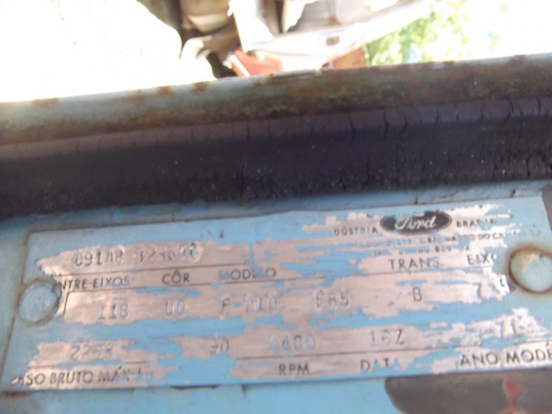

    Plaquetas de identificação.
    Pessoal resolvi iniciar um estudo sobre as plaquetas de identificação das F's as diferenças que saíram etc...
    Assim eu e tenho certeza de muitos novatos vamos aprendendo sobre elas...
    Aqui vai a minha, desculpem a qualidade da foto fim de semana eu vejo se tiro uma melhor., essa foi tirado no dia que encontrei ela.
    Abraço.

    Pelo jeito. Helindolfo. vc não está pesquisando. já tem um topico sobre isto. Ok.
    vj e consulte Ok. um abraço
  • #31
    19/01/2012
    Cachoeira de Minas/MG
    Desculpe a todos se criei um tópico em duplicidade.
    Como disse acabo de adquirir minha viatura e ainda estou parecendo criança com brinquedo novo.
    Abraço. e obrigado pelo toque.
