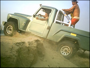

    Ola pessoal sou novo aqui no fórum, mas posso ajudar. Carlos tive uma F75 que eu adaptei um santo antonio de F1000, não o original de fabrica, e um fabricado pela Keko com os canos bem mais grosso. Foi preciso diminui-lo +/- uns 25cm. O santo antonio foi cortado ao meio e depois retirado o tamanho q estava a maior e depois soldado. Encaixou direitinho na lateral da caçamba.
    De uma olhada na imagem em anexo, para ter uma ideia de como ficou.

    Ficou bem legal vou fazer esta adptação tambem. Mas primeiro vou testar o da ranger, tem um amigo que ta vendendo um keko , se for mais facil de adaptar vou pegar.
    Obrigado
