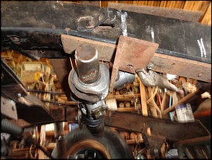

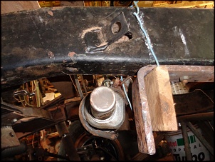

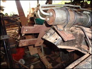

    Acabei de fazer um suporte para a caixa. ..-imagem-030.jpg-imagem-028.jpg-imagem-034.jpg
    Devagar fazendo......
    No Chassis da Rural e da F 75... tem dois furos que é do batente da mola dianteira
    Então aproveitando os furos para fazer o suporte

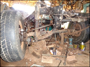

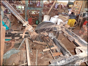

    Fotos da adaptação da caixa do Monza... Ajustando o centro da caixa .... Foi instalado a caixa no lugar..
    -imagem-004.jpg esta foto... tem duas caixas uma do santana no lugar e a outra atras do Monza....
    -imagem-047.jpgCaixa do monza com o eixo sem fim na direção antiga.. (tenho que fazer a ligação).
    -imagem-045.jpgFeito o suporte para a caixa... (ainda em teste de fixação).
    .-imagem-006.jpga Caixa do Monza. no lugar e as barras de ligação com as rodas.. (vai dar certo apenas aumentando o ponto de ligação).
    -imagem-026.jpgA caixa no lugar...
    Ainda em testes para ver se dá certo.... Lembrando que é para adaptar em Rural e Pickup ( F 75). em 4x2 ou sem ser tracionada...

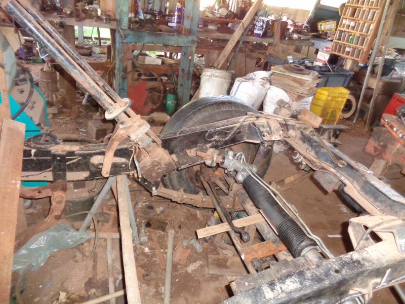

    Caixa de direção do monza em rural e pickup willys ( f75) 4x2 sem tração.

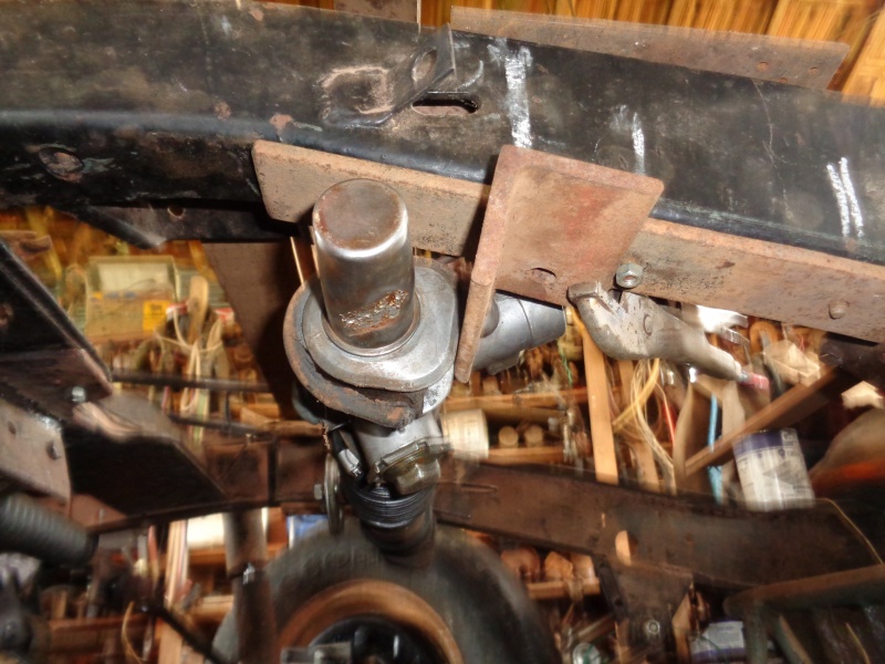

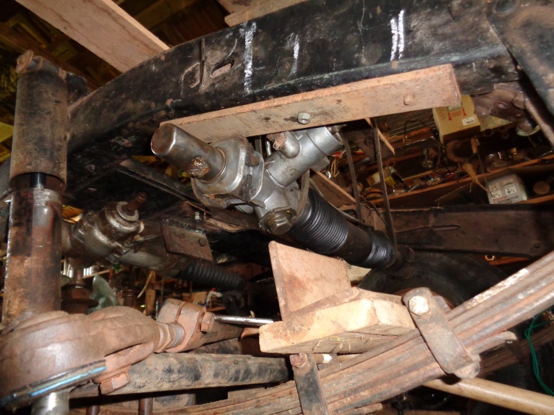

    Como tenho várias viaturas Willys. (Rural e Pickup).. e olhando as adaptações. uma alternativa para os amantes de 4x2.. como a original tem muita folga. tem esta opção de adatpação.. CAIXA DE DIREÇÃO DO MONZA. tanto a hidraulica como a mecanica.
    No inicio dos posts era uma experiencia .. mas agora definindo a colocação da caixa. estou postando fotos. desta adaptação.
    Primeiramente vc vai precisar de duas chapas de ferro de 2 polegadas com comprimento de 37 cm com dobra de 90 graus. sendo que de 15 e 22 ( 23)... cm....e mais duas chapas de 5 cm ( 2 ") de 21 cm..
    Estas duas chapas dobradas uma para cada lado... a do lado esquerdo parafusada direto no chassis.. logicamente com os furos apropriados.
    No chassis tem furos na aba inferior. onde originalmente vai os batentes do molejo.. Estes furos. no chassis servem para fixar a caixa de direção O proximo passo fazer a ligação da caixa nas rodas. que podem ser usados as mesmas barras de direção do Monza bem como os terminais. (elimina a barra original de roda a roda)..
    Outro passo é a ligação da caixa com a coluna de direção... Ainda não executei esta ligação...pois quero manter a alavanca de cambio na coluna.... Breve outras fotos.....
    .-furo-do-suporte-do-batente-no-chassis-da-rural..jpgOs furos no chassis. veja os parafusos no furo.
    -imagem-007.jpg A chapa de ferro de 37 cm dobrada em 90 graus com os furos. Nesta foto é do lado esquerdo tem uma chapa de apoio entre a caixa e o suporte que fiz....
    -imagem-008.jpg O Suporte do lado direito que tem que ser parafusada na aba do chassis e colocar as chapas de 21 cm para o apoio da caixa

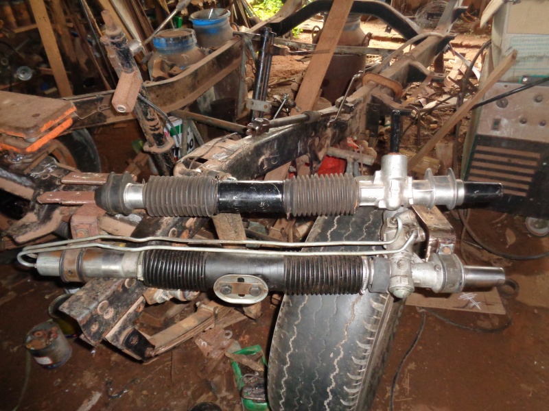

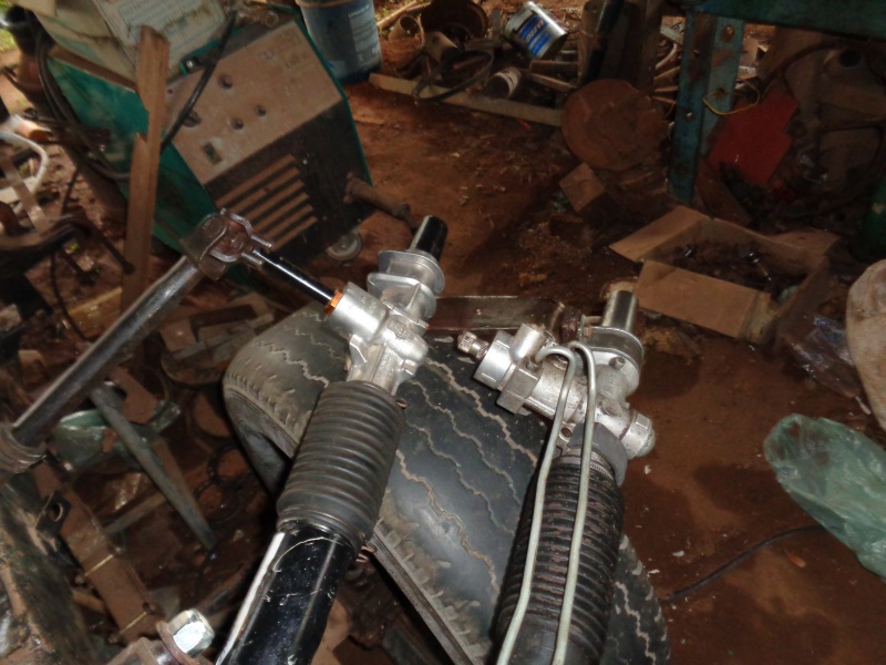

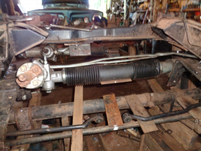

    -imagem-002.jpg Duas caixas uma hidraulica e a outro mecanica. uma opção para não hidraulica.
    -imagem-004.jpg A ligação com a coluna é diferente da mecanica para a hidraulica....
    .-imagem-009.jpg A caixa mecanica sobre o bico da Pickup.....
