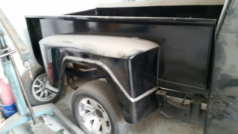

    Sou o feliz proprietário de uma F75 ano 1975, meu primeiro 4x4. Comprei o carro com parte da restauração feita que se encaixou bem com o que eu pretendia fazer.
    Lanternagem e pintura feita, caçamba nova metálica STEPSIDE e ainda muito trabalho de montagem a fazer, suspensão, elétrica, montagem do motor e toda a parte interna.
    A F75 está com motor 6cc e câmbio original 1975, transmissão nova e freios a disco.
    Enviarei algumas fotos ao final.

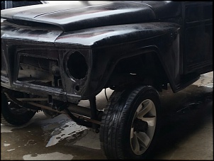

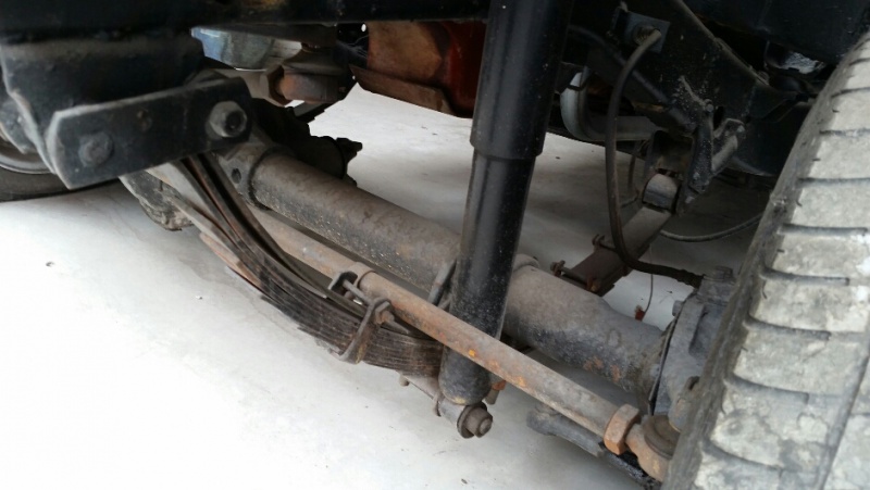

    Alguém tem uma sugestão para a suspensão da F75
    As molas ficaram muito arqueadas e certamente está duro feito pedra...
    Leko BP
    Willys F75
    29/08/2009
    T U P Ã/SP
    75
    3,658
    Agradecimentos: 26
    Citação Postado originalmente por Geraldo Loureiro Muniz Ver Post
    Pessoal
    Por esta foto.......
    veja que o jumelo da mola está enforcado....
    Não está na posição correta.... ela tem que ficar com o jumelo em pé,,,,,
    Para corrigir.... coloque um macaco entre o eixo e o chassis.. (parte da frente)...
    Vai levantar o chassis e abaixar a mola para voltar ao estado natural....fazer nos dois lados.
    Acho que não é o arqueamento da mola. a colocação do jumelo que está errada...
    abçs

    Antonio Umino, obrigado!
    Vamos corrigir a posição dos jumelos e posto novas fotos.

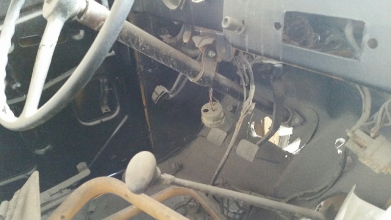

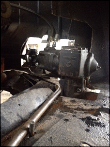

    Molas corrigidas e o projeto evoluindo bem.
    Caixa da direção hidráulica no lugar e iniciando a parte elétrica.-img-20150323-wa0003.jpg
