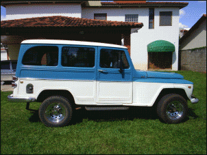

    Estou trabalhando na reforma da "Brejera" (Rural 62).
    E eu gostaria de colocar aqueles frisos nas laterais.
    Será que encontro aquilo novo ou usado?
    Alguém sabe onde tem?
    Como é fixado?
