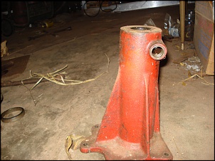

    Logo após colocar a caixa 5m chevetee, identifiquei um vazamento após fazer a adap. desta na F-75.
    O óleo escorria pela carcona (caixa seca).
    Retirei a caixa, imaginando algo no retentor piloto, ou parafusos do funil....etc
    Massss o que identifiquei foi que na peça abaixo do funil, estava marcado o "escorrido" de óleo, sendo que as demais partes estavam intactas...
    não tenho foto, mas na imagem da para identificar... QUAL O NOME DESSA PEÇA??? se alguém puder ajudar...
    será que devo passar cola ao colocar ela? Será que está com defeito? Ou será na caixa seca o defeito?
    aguardo...
    23/08/2010
    Lapa/PR
    1,385
    Ali vai o rolamento do carretel, normalmente entra bem justo e não precisa cola, mas se estiver folgado pode vazar o óleo por ele, monta com cola e reza...

    http://www.diskpecas.com.br/produtos...io+INA+CSN1412
    Este é o rolamento que vai neste orifício.

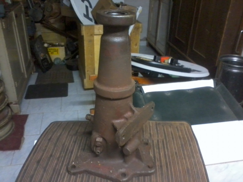

    Aproveitando o tópico já aberto,gostaria de pedir a ajuda dos conhecedores de Rural e F75 para o seguinte:
    Há algum tempo adquiri algumas peças e no lote veio uma peça que não tenho certeza se é do câmbio da Rural e F75 4x2 , F100 ou do Maverick , e qual seria o nome (discriminação) da peça.
    Agradeço a ajuda dos amigos.

    Esta peça,
    É o funil do cambio da camioneta Ford F 100 motor ohc....
    Se fosse do maverick, tem o local do trambulador do cambio (alavanca de cambio).
    Não é da Rural e nem da F 75.......

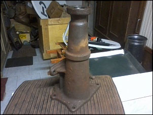

    O que diferencia essa peça que é da F100 ,com o funil que é usado nos câmbios da Rural e F75 4x2 ?
    Teria alguma foto ou imagem para que eu possa ver como é a peça do câmbio Willys?
    Agradeço pela ajuda , amigo Antônio.

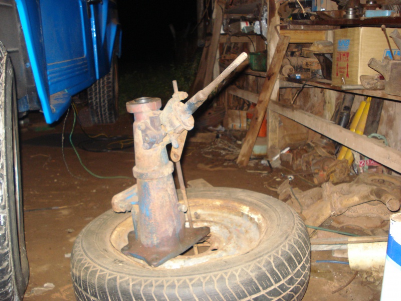

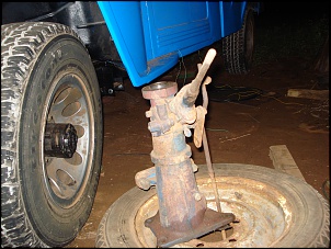

    Qual o nome da peça...???
    O Funil do cambio da camioneta ford f 100 motor 0hc. tem o funil, mas sem o local do engate de marchas (maverick)
    O eixo entalhado do cambio do cambio do maverick e do ford f100 é igual.... o entalhado tem estrias para receber a luva do cardan
    como também neste funil fica o coxim do cambio na travessa.....
    No funil da caixa de cambio da rural e f 75 4x2 é mais curto e no final vai um frange para receber a cruzeta do cardan
    No funil da caixa de cambio do maverick. tem o local para instalar a alavanca de cambio. e o eixo entalhado tem estrias para receber a luva do cardan....
    segue fotos...
