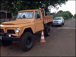

    Tenho uma F75, 1975, coloquei as molas por cima do eixo, para fazer trilha e competições off road, só que depois que levantei ela, ficou sem estabilidade alguma, (já balançava antes, porem conseguia chegar a 100, 110 km/h) agora ela não passa de 50 km/h sem balançar...
    Já ouvi pessoas falarem que se colocar um estabilizador de direção (mola deitada que vai da barra de direção ate o eixo) ou se colocar a barra estabilizadora da ranger resolve.
    Gostaria de dicas de quem ja teve o mesmo problema e conseguiu solucionar ou sequer amenizar.
    Ou de quem tem ideias para tentar melhorar a situação!

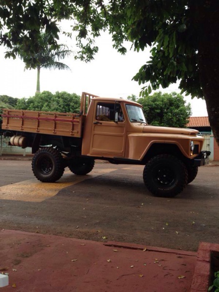

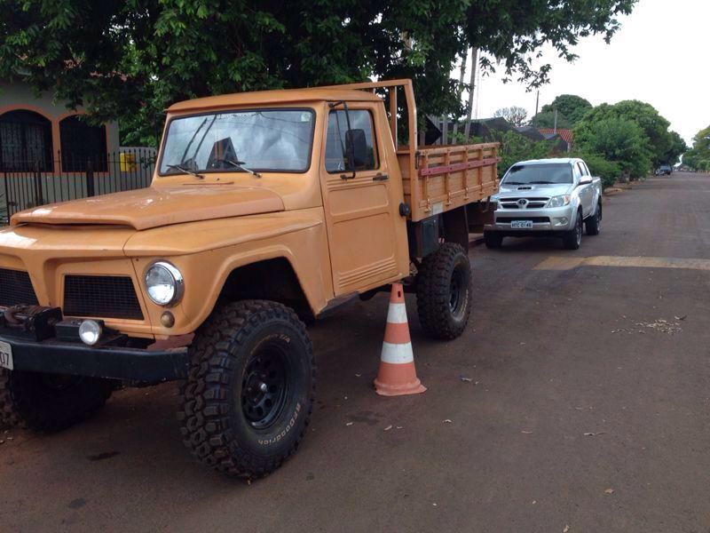

    Aqui vai algumas fotos dela. (ainda sem carroceria de lata, que esta sendo restaurada)
    Miniaturas de Anexos Miniaturas de Anexos F75 sem estabilidade-img-20131119-wa0077.jpg   F75 sem estabilidade-img-20131119-wa0080.jpg   F75 sem estabilidade-1458510_249038371915426_1295669989_n.jpg
    28/05/2004
    Campos dos Goytacazes/RJ
    1,338
    Corrigiu o cáster depois que levantou?
    Se o cáster estiver muito negativo não tem amortecedor nem estabilizador que resolverá, no máximo ameniza.
    Veja, também, as folgas nos rolamentos do munhão, nas ponteiras de direção, buchas dos feixes de mola.
