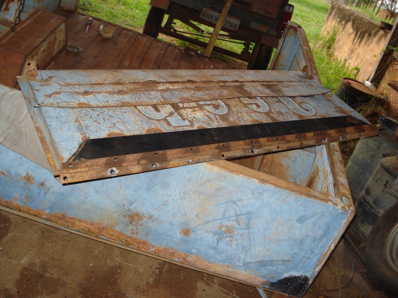

    Estou a reformar uma caçamba original da Pick-up...
    Anexo 436535
    Tenho duas caçambas.. esta azul e uma outra verde ao fundo...
    Vou restaurar esta azul....
    A medida que for reparando vou postando.
    Um abraço.

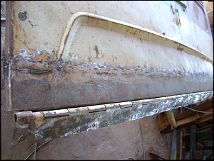

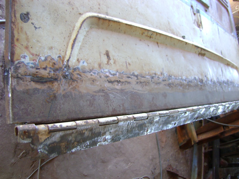

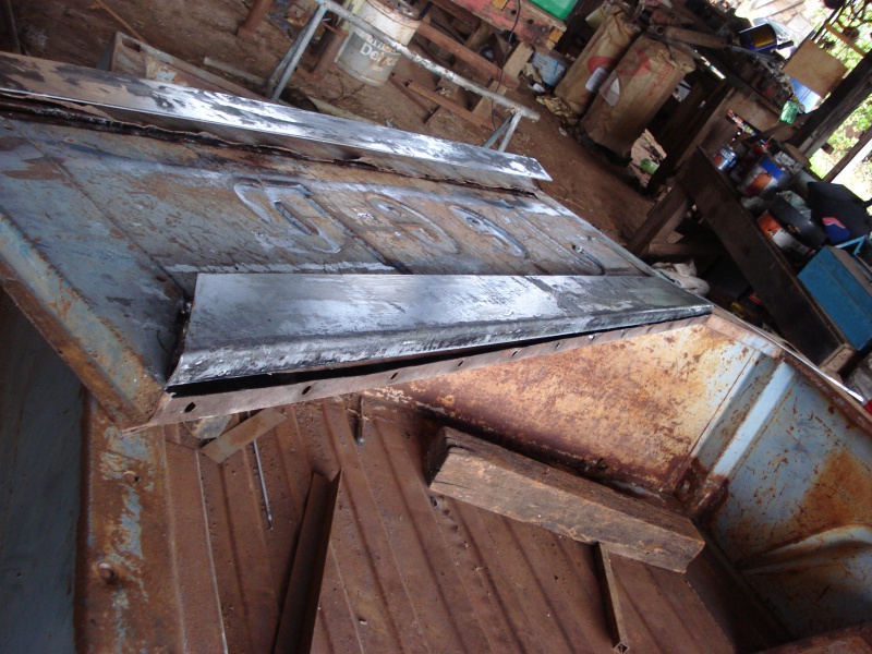

    Trocando a parte podre da tampa trazeira.
    colocando uma nova chapa ...

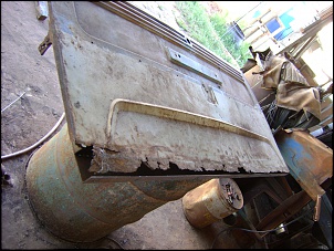

    Chicopiola.
    Como está a sua tampa inferior....
    Dependendo de como está tem como arrumar...
    Tampa trazeira o que estraga é a parte de baixo....tanto interna como a externa.
    A parte de baixo... já vi em algum site. que tem esta parte.... como também a dobradiça da tampa.
    Andei recuperando esta tampa.... deve ter algum post no fórum a respeito....
    Como está tampa na parte de cima tem uma curvatura. e na parte de baixo ela é reta (noventa graus)... qualquer dobradeira de calhas faz o serviço de dobra, e fazer o corte e soldar... não é muito dificil de fazer.....
    Posta fotos da sua tampa. para termos uma ideia de como recuperar .
    grande abraço
