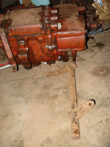

    Foto caixa cambio
    Segue foto caixa cambio

    Bom meu palpite..
    Com esta caixa seca para caixa chevette,
    O sistema de embreagem deve ser o mesmo.
    O disco é que vai ter uma mudança. pois o entalhado do chevette é diferente..
    Também tem uma bucha de bronze no centro do volante. onde vai o eixo piloto.
    A opção que vc tem é
    Na caixa de cambio do chevette, tem a parte de aluminio. (tampa onde no caso acopla a reduzida)
    Nesta Junção faz um suporte para receber o apoio do eixo de controle que está na caixa de reduzida .isto para não mudar muita coisa.
    Se for o sistema original com o cabo e o eixo de controle,
    Este eixo vai passar mais para traz. fazer um novo furo no chassis, onde prende o Pino esferico...
    vc vai ter que fazer um novo cabo ou fazer uma emenda neste cabo que vai do controle ao garfo de embreagem, pois este eixo de controle está na caixa de reduzida e no chassis..
    Bem como a haste que vem do pedal ao eixo de controle fazer o mesmo (aumentar). ou fazer uma nova haste..
    bom deve ser isto..
    até mais.

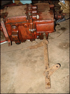

    Hoje estava vendo........
    A caixa seca do BF....com o garfo da embreagem original e também o rolamento da embreagem.
    Adaptando o pedal suspenso. que geralmente é por cabo... (opala, F 100, chevette e outros)..... O sistema de embreagem usado no opala que é direto no garfo.
    Então se colocar um garfo de embreagem do opala. não vai precisar fazer uso do controle, ficando o cabo direto no garfo...... Seria uma boa opção....
    Até, estou pensando em fazer uma modificação.... em vez de puchar para traz (sistema original Willys). colocando o garfo do opala (não sei se o sistema do chevette é igual ao do opala, mas com certeza deve ser igual) que no caso nesta modificação o garfo passa a ser puchado para a frente......
    Bem como o cubo da embreagem do chevette no sistema de embreagem original do motor BF....
    Para quem está colocando o cambio do chevette. usa o cubo, garfo da embreagem do chevette.... fazendo um furo com rosca no lado oposto do garfo onde vai o birro de regulagem da embreagem do opala (chevette).
    ficando o sistema de embreagem original (chevette ou opala).....
    Nas viaturas com cambio original...
    a mesma modificação, modificando o garfo da embreagem Willys, para o sistema do garfo do opala (chevette deve ser igual)....
    Aí elimina o controle da embreagem. passando o cabo direto no garfo..... pois o sistema do opala é puchado para a frente, inverso do sistema original Willys.....

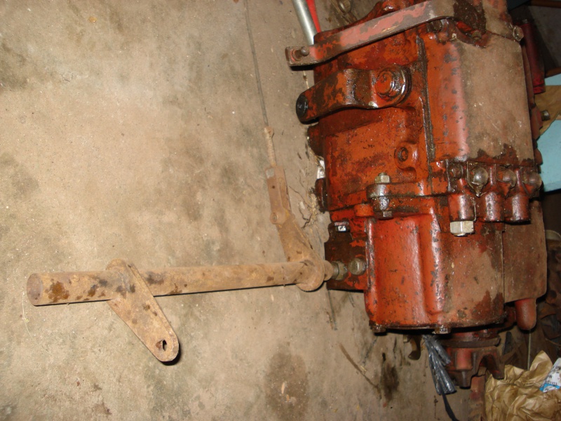

    Hoje fui ver com mais clareza....
    A caixa seca do willys, junto ao câmbio. não tem espaço para adaptar o garfo do opala...
    Então tem que deixar o sistema orginal Willys com o eixo de controle e o cabo puchando para traz o garfo de embreagem
    e por outro lado, neste mesmo eixo. fazer uma emenda de forma que fique mais comprido a asa que é puchado pelo cabo..
    Se alguem souber de como fazer o garfo direto no cabo de forma que em vez de ser puchado para traz, e que o cabo puche para a frente......
    No caso da caixa seca para cambio chevette e motor original deve ter espaço para o garfo do opala ou chevette....
    E sendo assim deve dar para colocar o cabo direto no garfo, sem usar o eixo de controle...
    Abçs
