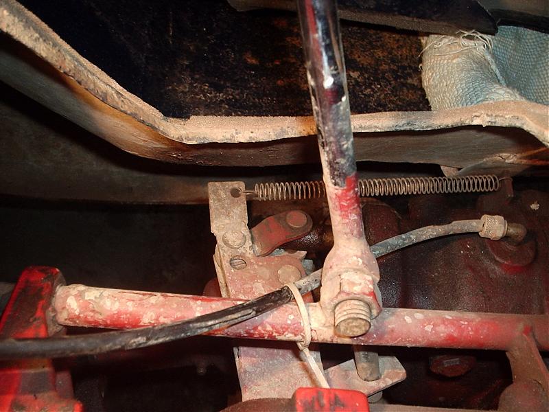

    Caros amigos, estou reformando minha F75 e meu mecânico não esta sabendo como montar a alavanca da tração / reduzida no painel.
    Preciso de uma explicação ou esquema.
    Muito obrigado.

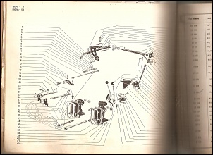

    Pachola....
    Uma pagina do manual de peças...
    Nela está a alavanca de engate da tração..
    Um abraço..

    Antônio, mais uma vez, muito obrigado pela dica. Abraço.

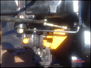

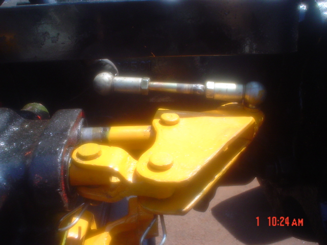

    Sistema de uma alavanca para engate da tração e reduzida....
    -dsc00438.jpgEstas fotos do amigo Reslima (Engenheiro Beltrão Pr).
    Só para contribuir com as adaptações.

    Opa, valeu a lembrança Antonio. O sistema de uma alavanca na minha F ficou muito bom, acionamento macio demais. Depois que fiz dessa forma, mais uns 2 ou 3 conhecidos daqui fizeram em suas viaturas e nao se arrependeram. Eu inclusive usei o mesmo sistema no Capitão Feio, um Jeep que montei. Uma outra opção é o acionamento por por cabos que o fugger criou para o Maestro, por exemplo, também não precisa trocar o focinho da reduzida e fica muito bom, pelo que vi.
    Abração.

    Pois é Reslima.
    Muito fácil de Fazer..
    Uma alavavanca.
    parte do acelerador da bomba injetora do Mercedes Benz....
    Inclusive dá certo na bola (Pino esferico). do engate da caixa de reduzida...
    Faz um suporte para a alavanca com um eixo. e tá pronto.
    Ok..
    Um abraço.
