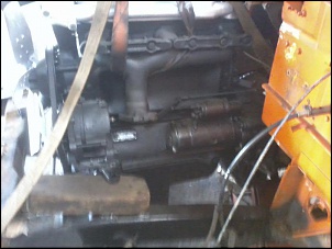

    Bom, agora, pouco mais de 1 ano depois da compra, eis que a saga parece começar. Conseguimos um motor MB OM314 de uma Bandeirantes '64. Além do motor, o câmbio 4m (2 sincronizadas) e os eixos devem entrar no esquema.
    Só a título de curiosidade, a doadora dos órgãos foi isso aqui:
    O cara tava montando um Frankenstein em cima de uma Band e desistiu do projeto. Sorte nossa!

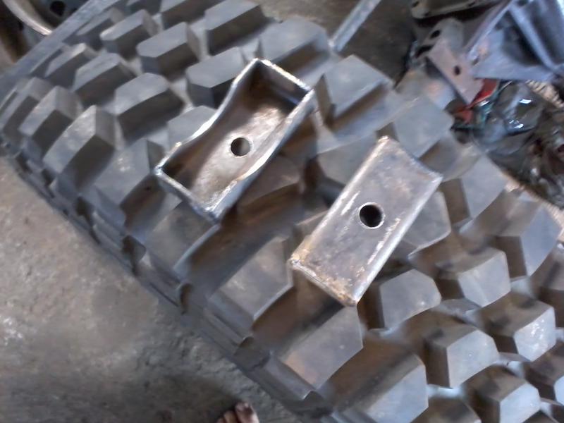

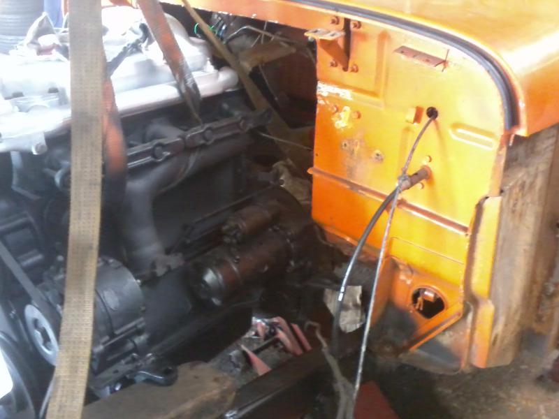

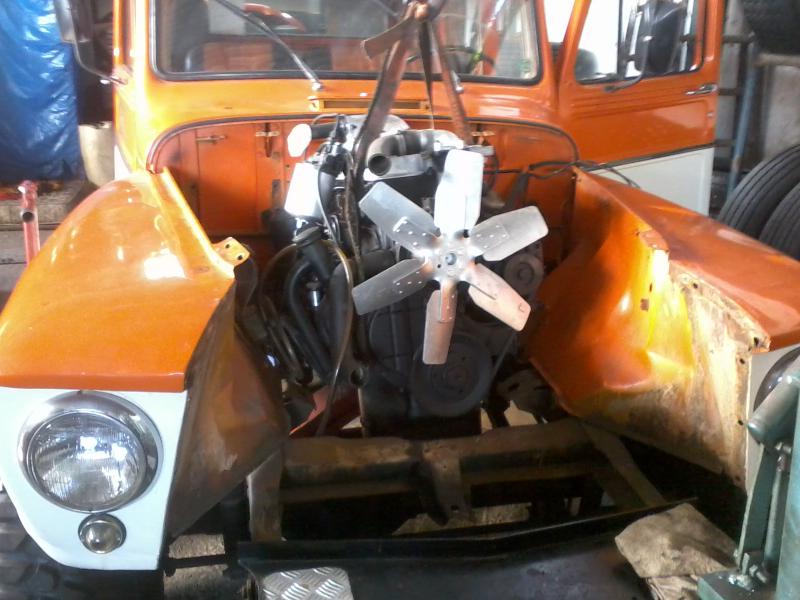

    Bem, abaixo seguem algumas fotos de como está o andamento do transplante de motor.
    Desmontando o carro, fiquei surpreso com a lataria da rural, que está em muito boa condição (nas regiões escondidas).
    Vimos que devido ao motor ser maior verticalmente, seria necessário um cuidado especial para que o cárter do mesmo não ficasse muito próximo do diferencial dianteiro a ponto de esbarrar. A solução encontrada foi fazer o SPOA, e cortar o painel traseiro do cofre para deixar o motor mais recuado, assim aumentando a distância do diferencial e equilibrando o peso (que é bem maior no motor diesel).
    Penso em fechar esse painel recortado com alumínio de piso de buzão, bem modelado e aparafusado na chapa do carro.
    No momento optamos por utilizar somente o motor e o cambio da Band e assim sendo os diferenciais dela estão sobrando. Creio eu que os eixos da rural irão aguentar tranquilamente.
    Sem esquecer de mencionar, foi feito um reforço no chassis, porém fotos só na próxima postagem.

    Eu ja vi um motor desse colocado numa Rural mas sem cortar a parede do corta fogo a questão do carter pegar no diferencial foi feito outro carter ficou muito bom.
    Defender 110 96
    Rural 4x4 76 Maxion 2.5
    Usuário Avatar de Felipe Zanette
    29/11/2010
    santos/SP
    275
    é, existe a possibilidade de se alterar o carter do motor,mas optei por trazer o motor mais pra traz, pra equilibrar o peso.
