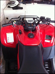

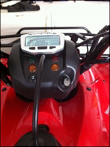

    Ola All!
    Seguem as fotos da fixacao do meu, eu gostei muito rsrs
    Miniaturas de Anexos Miniaturas de Anexos Como voce fixou o Vapor do Fourtrax?-img_0246.jpg   Como voce fixou o Vapor do Fourtrax?-img_0247.jpg   Como voce fixou o Vapor do Fourtrax?-img_0249.jpg   Como voce fixou o Vapor do Fourtrax?-img_0253.jpg   Como voce fixou o Vapor do Fourtrax?-img_0254.jpg

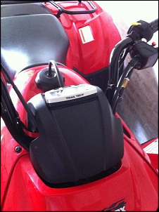

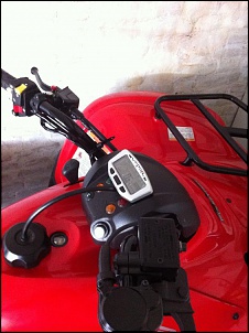

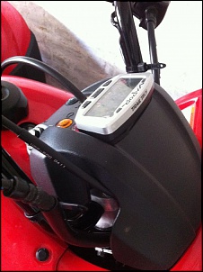

    mais fotos com detalhes
    Miniaturas de Anexos Miniaturas de Anexos Como voce fixou o Vapor do Fourtrax?-img_0256.jpg   Como voce fixou o Vapor do Fourtrax?-img_0254.jpg   Como voce fixou o Vapor do Fourtrax?-img_0252.jpg

    Eu postei apenas o do sensor da roda, pois de longe é o mais dificil de se fazer :S:S
    Vou tirar mais fotos e posto aqui, mas o resto é muito simples Outra coisa que nao foi facil foi fixa-lo no painel, deu muito trabalho para bolar de como fazer, mas agora esta facil eu criei um suporte em aco inox e tive que fazer dois furos internos (onde tem aquela tampinha com o nome Honda), um furo para passar os fios e o outro usado para fixar
