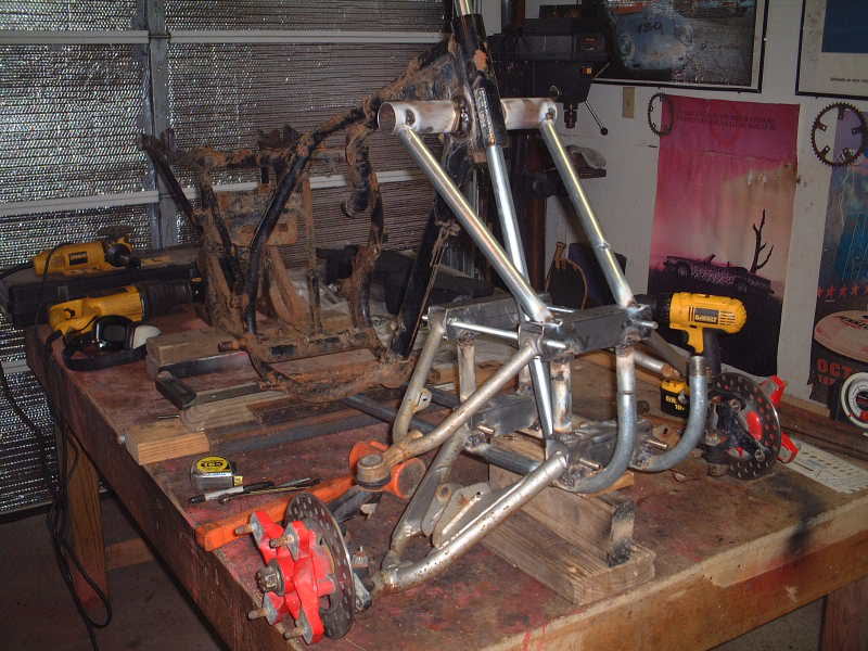

    07/09/2010
    Olha uns projetos da internet....
