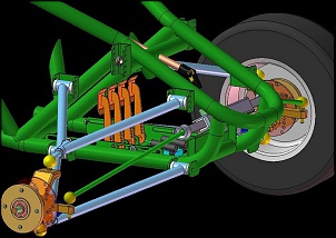

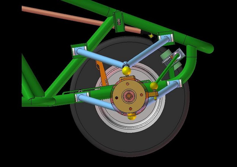

    Eu to tirando base nisso aqui:

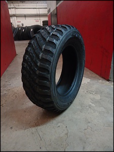

    Segue ai uma foto do pneu traseiro tbm.

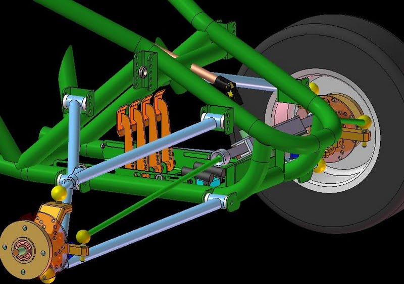

    E os “duplo A” ficam grande como esse aqui:

    Dá uma olhada neste tópico que tem as medidas da suspensão que pode te ajudar...
    http://www.4x4brasil.com.br/forum/ga...r-central.html (Gaiola motor central)
    Qual é a marca deste pneu que vc vai usar na traseira?

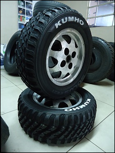

    E ai Flávio, obrigado pela resposta.
    É Kumho o pneu que to usando.
    Segue a nova foto do estado dele. Ele foi frisado e raspado.
    Pintei com aquelas canetas pra pneu. Mas não é muuuuito bom. Saem com facilidade com derivados do álcool, mas com atrito e água ela dificilmente sai.

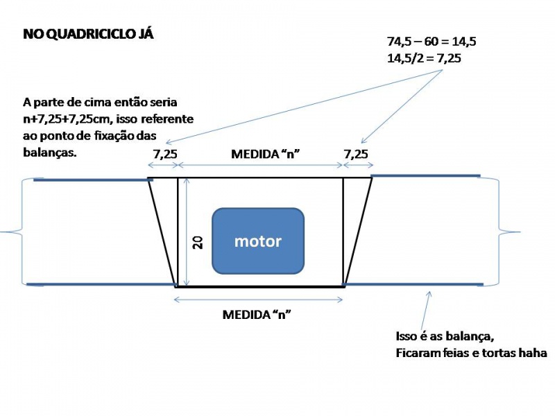

    E sobre a duplo A, eu peguei toda parte da frente de um chevette (4 balanças + 2 manga de eixo) e tirei as medidas do agregado para fazer a fixação com a distancia correta. Acredito que vai ficar uma bosta!!! Mas se ele andar já é algo.
    Após vou correr atras de mais informação sobre os duplo A.
    Mas com as peças de chevette vai ficar pesado.
    Fora que os cubos que tenho são de uno, vou ter que refazer a ponta de eixo do chevette pra instalar o eixo de fixação do uno.
    Gambiarra em cima de gambiarra.

    Muito legal os pneus...
    Quanto a sua suspensão os cálculos estão corretos, vc deveria fabricar as bandejas com tubos, fica mais bonito...e o melhor ainda seria usar nas rodas traseiras também.

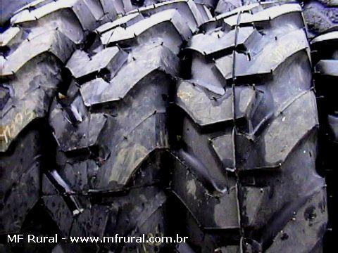

    Guilherme, tem uma curiosidade me consumindo aqui!!! sobre os pneus, ví que são artesanais, ví também os pneus com os cravos colados, é vc quem faz eles? caso positivo, seria possível fazer uns pneus com garradeiras de patrola, vc conhece?
    Infelizmente eu estou com 2 jogos completos agora, acabei de comprar um jogo para andar na terra dura...mas eu queria mesmo era com garradeiras de patrola mas não achei.

    Sim sou eu que faço. Mas garradeiras de patrola.. Seria o modelo tratorado? Me manda uma foto das garradeiras ou dos pneus que você ta querendo.

    As garradeiras são mais largas do que o tratorado.

    Olha, o desenho em si eu não tenho. Mas posso fazer "a mão" eles. Da para encaixar os gomos para que fiquem como os da patrola.
