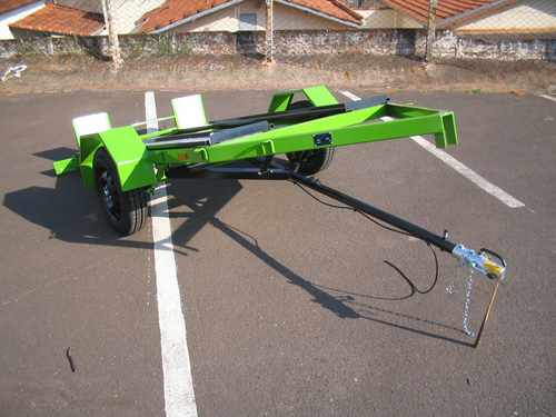

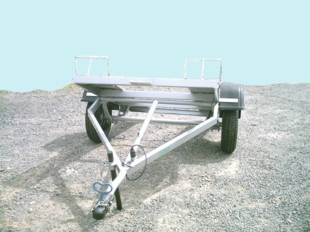

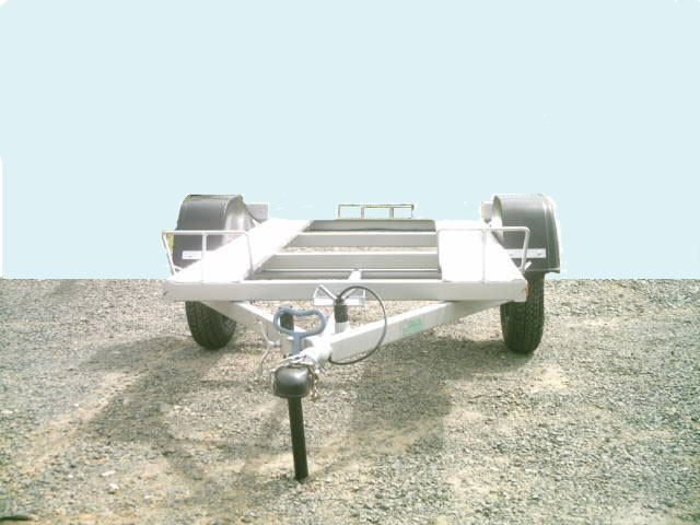

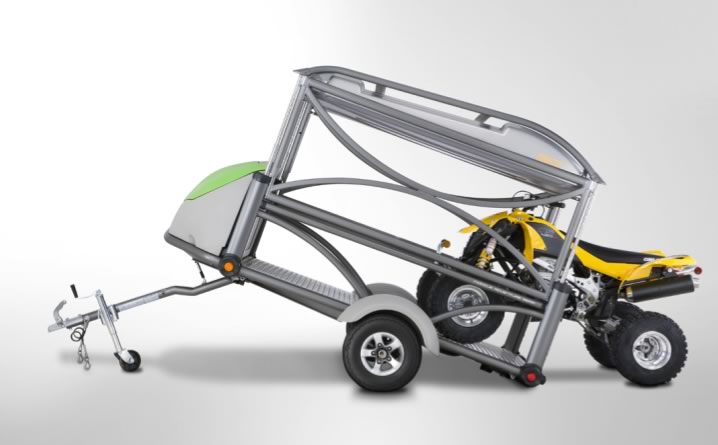

    Caro Thunder, deve ser algo deste tipo que vc está falando.....
    O sistema é bem legal e não precisa de rampas, mas tem que ser bem feito, para esta geringonça não desarmar no caminho, principalmente estradas de terra.....

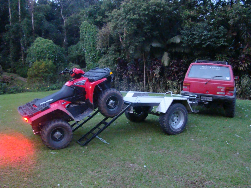

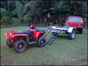

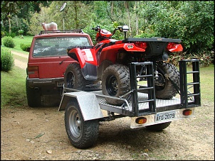

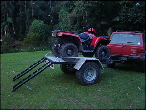

    A minha carretinha eu fiz assim, com rampas tipo escada, reforçada e alta, com grandes pneus e dois amortecedores por roda.
    Além de combinar mais com meus jipes (na altura e nas rodas) está preparada para o off-road.
    Tem step de um lado e galão de gasolina para o quadri no outro lado.
    É bem compacta, curta, justa ao quadri e da mesma largura dos jipes, para não enroscar nas estradinhas de fazenda e trilhas.
    Piso e paralamas de aluminio " pé de galinha" ......
    Reforcei bem para aguentar o peso de 320 kg do quadri nas trilhas e valetas. Feixe de molas dianteiro de jeep. Dois amortecedores de Kombi de cada lado: praticamente não balança nada!
