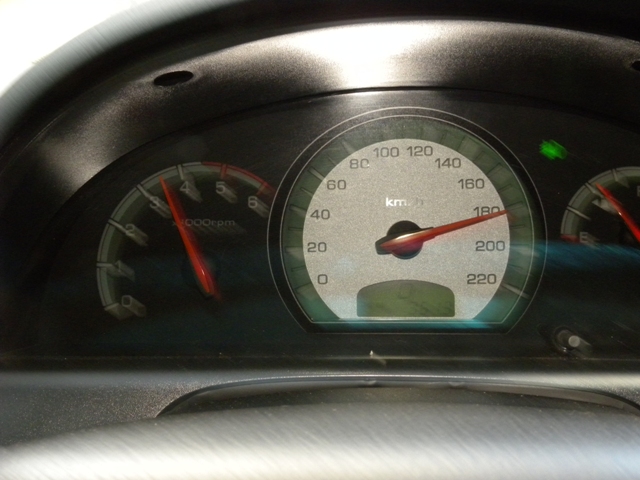

    Vamos lá moçada, mais informações do REXTON após 5000 KM rodados.
    Desses KM rodados, 3000 foram numa viagem para o nordeste e digo pra vocês que foi uma experiência muito agradável.
    A média de consumo foi de 9.5 km/l, porém com o carro pesado e o pé mais ainda. Andei muito tempo acima de 150 km/h.
    O conforto é excepcional, ainda mais que eu sempre viajava de pajero 97, aí é covardia comparar.
    O carro tem uma resposta muito rápida nas ultrapassagens o que te passa muita confiança. Tem ainda a possibilidade de dirigi-lo manualmente, seja para realizar ultrapassagens ainda mais seguras (quando você passa para manual ele reduz uma marcha), seja para auxiliar nas frenagens (muito útil em descidas de serras) preservando o conjunto de freios.
    Abaixo umas fotos para o senhores terem idéia da relação velocidade x giro do motor.
