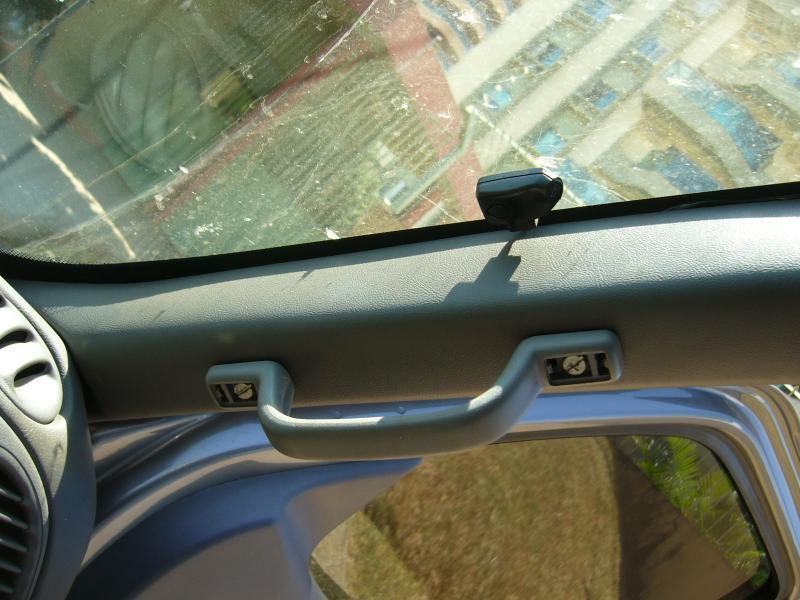

    Pessoal, eu queria saber se alguem tem conhecimento onde posso achar aquelas alças de segurança que ficam na coluna dianteira das SUV's americanas, pois sou deficiente e elas ajudariam muito a subir na minha Ranger. agradeço a ajuda.
    Na F250 CD tem
    Sandro,
    Na F250 CD há uma alça destas na coluna A no lado direito, e duas no teto na parte traseira. Originais.

    Realmente essas alças fazem bastante falta,, independente no caso da deficiência física, mas mesmo com a picape na altura original, pessoas mais baixas e idosas buscam esse auxílio e não encontram aonde se agarrar... As Frontier (se não me engano e xilux novas) tem essa alça.

    Citação Postado originalmente por sandror9 Ver Post
    Sandror9,
    Realmente o PQP faz falta mesmo.
    Um membro aqui já fez essa adaptação que também tenho vontade de fazer (mais detalhes a partir do último post da pág: http://www.4x4brasil.com.br/forum/sh...t=57707&page=2 ):
    Na Ranger (2002), eu reparei que atras daquela capa da coluna existem dois furos exatamente no lugar que ficaria a PQP.
    Aquela capa é só encaixada os colegas podem tirar, verificar e confirmar.
    Abs.
    Sérgio
