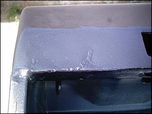

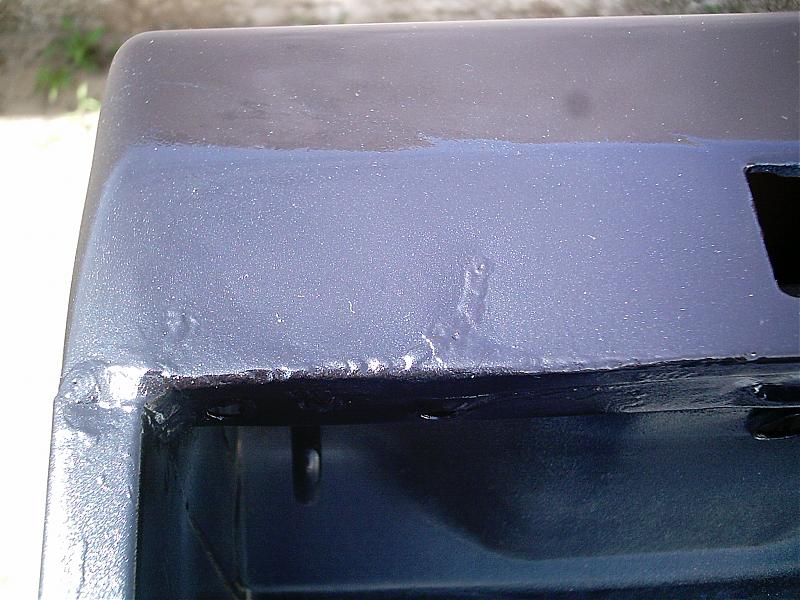

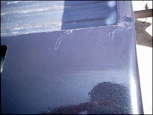

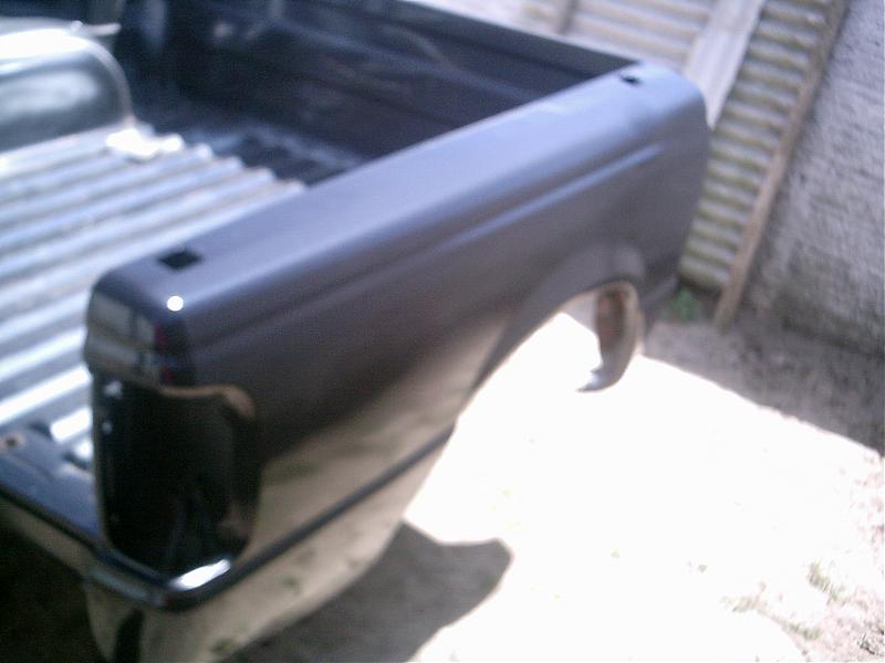

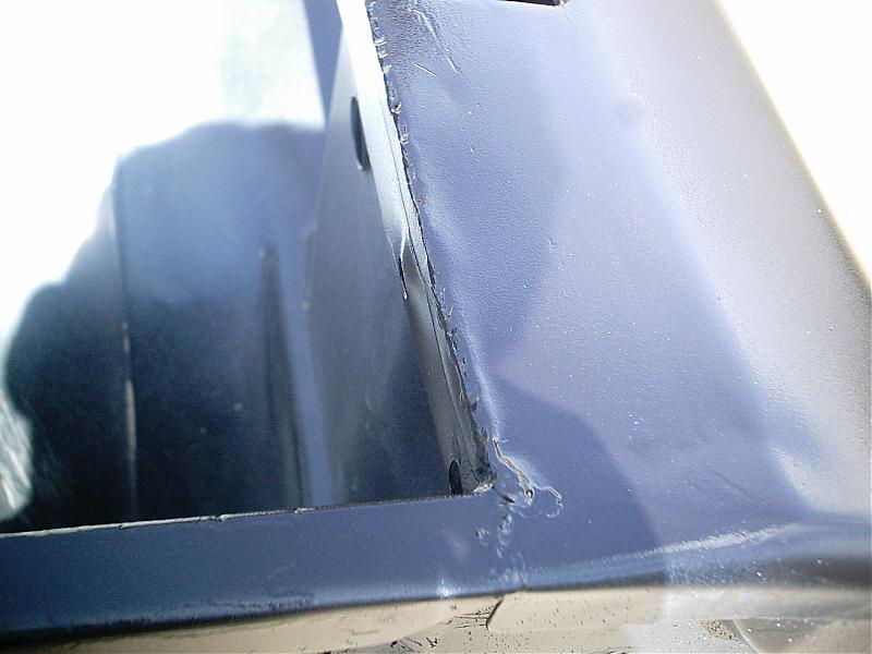

    Vão algumas fotos. Os dois cantos de encontro da parede do fundo racharam. Mandei soldar com Oxigênio e pintei sem mascara, pois posso acompanhar caso alguma rachadura surja nas soldas.
    Tirei as fotos durante a pintura que fiz em casa mesmo.
    Obrigado Edintruder,
    por esclarecer com as fotos. Hoje estava vendo direitinho a minha pickup, e vi que embaixo dos suportes (do santo antônio) que ficam presos a caçamba no caso das laterais, tem o local onde ele fica apoiado no caso é no próprio suporte da capota, e que logo abaixo desse suporte tem umas borrachinhas, acho que seria pra evitar o atrito. Um dos motivos que acho que não aconteceria o tal rachamento na minha.
