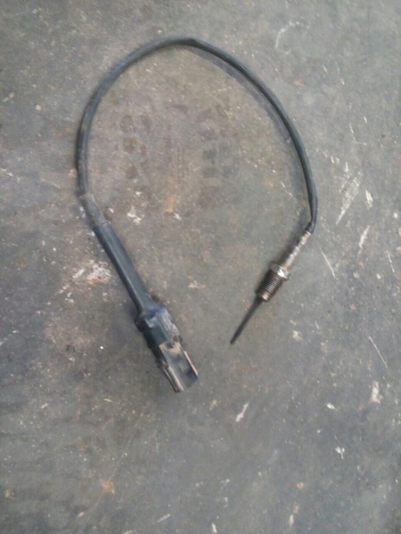

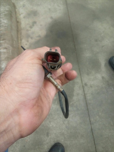

Voltei no mecanico ele me disse que o sensor de temperatura(particula) do catalisador,mais não achei nenhum modelo compativel com o da dodge na concessinaria é 800 reais e ainda tem que esperar 10 dias
