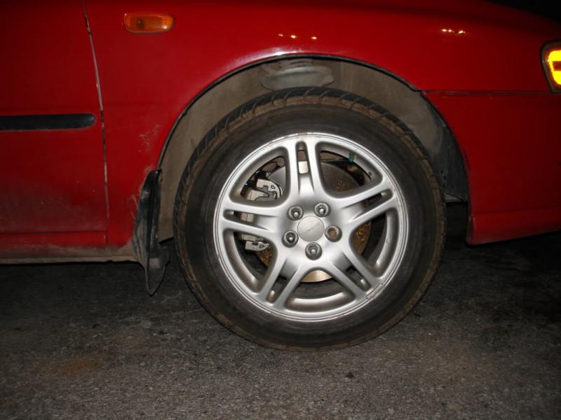

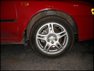

    Estas fotos eu achei na NET, veja como aumentou bem a altura, mas com espaçador no amortecedor.
    PS: me passe o link dessa suspensão com 1" a mais ou amenos.......

    Estou com dúvida se o 195/80/14 não vai raspar internamente, pois o offset desses carros são negativos. Ai só usando um espaçador.
