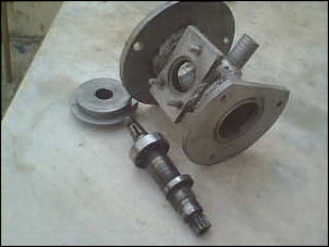

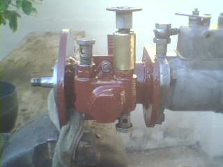

    Smile Adaptação da injetora cav-3 no javali
    Optei pela bomba CAV 3, por oferecer resposta rápida, maior aceleração e facilidade comercial e de manutenção abaixo custo. Mantenho a bomba original que está funcionando a contento pra qualuer emergencia ou se amigos precisarem.
    Miniaturas de Anexos Miniaturas de Anexos -dsc0006.jpg   -dsc0002.jpg   -dsc0004.jpg

    Quem fabricou este adaptador pra voce??

    O que está acontecendo com a sua bomba injetora? Relate em detalhes, as vezes podemos resolver. Com a CAV ou Bosch o motor continua como ele é , só que funciona mais fácil a qualquer tempo e com a CAV tem resposta e rotação mais rápidas. Tenho CAV, essa da foto no meu Javali atual, mas já instalei Bosch e CAV em outros tres Javalis de amigos há alguns anos. Eu mesmo projetei tudo o que se vê na adaptação levei o material e orientei o torneiro para a usinagem e soldagem. Mas isso não começou agora, esse aí já tem uma certa dose de desenvolvimento....e está funcionando perfeitamente. Abraços a todos!!!

    Ja adaptei essa bomba Bosch...é uma ótima opção...mas no meu atual Javali estou usando essa da foto e está muitissimo boa...no dia do teste estava 5 graus e o motor estava no relento na bancada e funcionou...tá rodando a 2 anos.
    Mas as Bombas Bosch são mais comerciais...e ficam muito bem no Javali.

    Por favor, diga-me, as bombas que voce adaptou sao de que motor?
    Se tiver fotos com mais detalhes das adaptacoes, peco fineza postar no meu endereco.
