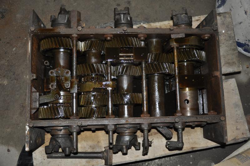

    Possuo uma caixa de transferência ENGESA, ela estava em uma caminhão 6x6 do exército e ainda possui saída para guincho mecânico. Deste então venho sonhando em montar um 6x6 estilo pinzgaeur para expedições.

    Miniaturas de Anexos Miniaturas de Anexos -_dsc3130.jpg   -_dsc3131.jpg   -_dsc3132.jpg

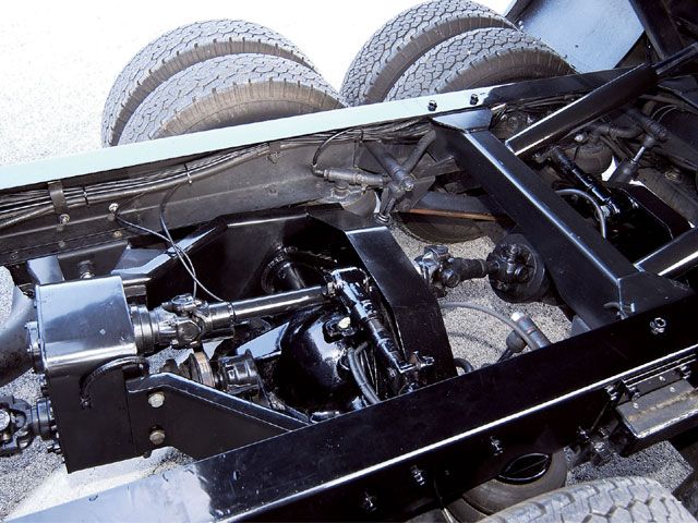

    Esta foto é de uma F350 6x6. Este sistema é o CV a que você se referia que permite que se incline o diferencial para receber o cardã ?

    Ness figura a cx de transferencia ja teem a segunda saida acima da primeira o que facilita e observe qu o ultimo eixo esta rodado pro alto par aliviar o angulo de trabalho da segunda parte da transmissao deste eixo.Pode usar uma Cv ou mesmo um mancal uma cruzeta intermediaria para este ultimo eixo carda.SDS
