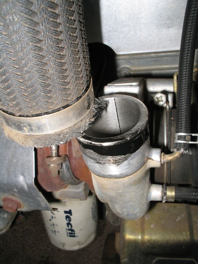

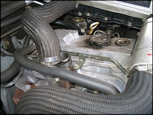

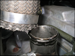

    [FOTO] Óleo na turbina.VAZAMENTO.Problema Grave?
    opa.. em outro tópico a alguns meses, me disseram que era o retentor que tinha ferrado. e o mecanico achou isso tbm.
    dai as vezes eu tiro as "mangueiras" do turbo pra ver o óleo. e sempre tah melado..
    mas o nivel de oleo tá baixando normal.
    e aqui nao tem ninguém pra fazer retifica nessa turbina..
    nisso, queria saber se isso é grave ou nao.. se a turbina tah pra ir pro saco.
    ah.. eh uma pajero 2.8tdi.
    valeu

    O retentor deve estar realmente se entregando, podes procurar outra turbina na internet, entrega a tua numa recondicionada, mas se a diferença for algo em 30%, compra um nova e vende a tua. A nova é mais garantida e deve custar algo em torno de R$ 1500,00, mas o difícil vaio ser encontrar.
    Podes ir rodando sossegado, o pior vai ser quando começar a aparecer fumaça azul no escapamento, daí terás que correr pois começam os riscos de sujar os bicos e ter que gastar na limpeza deles.
    Normalmente nas capitais tem serviços especializados em turbinas, é aproveitar e fazer uma viajem...

    Sujar os injetores é o de menos, mesmo porque a sujeira ficará na parte externa (o óleo não vai entrar na linha de combustível) o problema maior que a fumaça indica fica por conta da própria turbina.
    O respiro de óleo da tampa do cabeçote é ligado na tubulação de admissão do turbo ( antes da turbina), então fica um pouco sujo mesmo.(sujo não é melado!!!)
    Se tiver muito óleo depois da turbina ai sim pode ser o retentor.
    Pergunta: Se for óleo para o motor este vai queimar gerando muito mais calor, será que pode furar o pistão?????

    hum.. valeu pelas respostas.
    a parada é que dai o carro teria que ficar parado, até mandarem a turbina e tal..
    uma nova é muito cara..
    pra ir pra capital eh pela transamazonica ou de balsa..
    mas.. rola boatos de que vem a mitsubishi pra cá..
    pq aqui tem é muita caminhonete.. e as concorrentes (toyota/ford) tem concessionaria.
    parece que em 3mil km baixou menos de 500ml de oleo.. nao sei direito ainda.

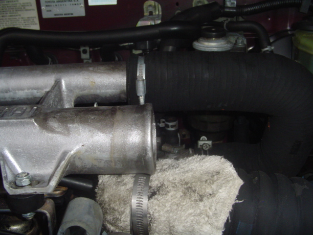

    Salve,Tonturinha! Será que esse óleo não é proveniente do respiro do cabeçote? A mangueira não está conectado no filtro de ar antes da turbina? Já tive problema semelhante e mandei pra oficina autorizada verificar a turbina e o problema era realmente o óleo que vinha do respiro. Alguns mecânicos recomendam colocar um coletor de óleo nessa mangueira. Incrusive estou com o mesmo problema no meu Jimny. Na época pensei em trocar a turbina, mas o mecânico verificou a folga do eixo e estava normal. Abraços!!!
    fui atrás e descobri que tah abrindo a concessionaria da mitsubishi..
    e que daqui 20 dias a oficina vai abrir.
    dai vamos mandar lah.. e espero que seja isso que o Abe tah falando!
    obrigado ae!!
