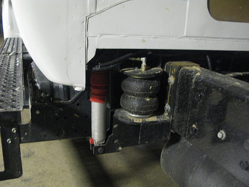

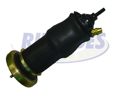

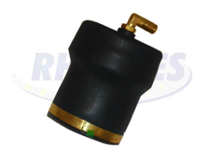

    Ao invés de usar os amortecedores de cabine com pistão e coil over que ia fechar hoje encomendei na Rhodesautoparts e foram super baratas ,as molas pneumáticas que vou instalar na cabine tripla e seguindo as dicas do vendedor resolvi na frente ao invés de fazer o suporte pivotado como nas cabines da Scania que basculam para frente o que não seria meu caso ,vou usar mais duas molas adicionais .Este sistema trabalha com ar que pode calibrar as quatro molas simultaneamente mais macia ou firme reparem que no topo delas existe uma parte mais folgada que ao se encher o sistema permite a extensão e estes modelos são as com mais curso,seria um calço de carroceria regulável em altura e firmeza,inclusive tem umas bolsas baixas da linha Volvo que me pareceu viável para calços (ultima foto).No caso dos caminhões que levam muita carga assim como para suspensão existe tambem uma valvula niveladora . Amanha talvez já tenha fotos da cabine em cima do chassis para fazer o estudo da montagem da mesma. iNCLUSIVE APESAR DO SITE NÃO MOSTRAR ELES FAZEM SUSPENSÕES PNEUMÁTICAS PARA AUTOMÓVEIS LEVES
    SDS A Todos e fiquem ligados nas próximas etapas Link do fornecedor//www.rhodesautoparts.com.br
    não tenho agora o nome da pessoa que me atendeu mais foi super atencioso e esclarecedor

    Não sei se entendi errado, mas a cabine vai ficar unida ao chassi por estas bolsas de ar, elas serão os calços de carroceria?
    Se sim, tem certeza que isto daí não vai arrebentar tudo na primeira freada forte?

    Bolsas de ar para calços da cabine
    Citação Postado originalmente por Marisco_Pneus Ver Post
    Pedro,
    Espero ter entendido mal hehehe.
    Abs,
    Sim as bolsas de ar da cabine dos caminhoes Scania 113 funcionarão como os calços da carroceria dando aquele molejo que vemos quando o caminhão freia ou passa por quebramolas e ou buracos na verdade somente aquela parte superior da mola pneumatica tem curso para inflar e ( aquela que nas fotos anteriores aparecem mais "folgadas") no meu caso no lugar do amortecedor de cabine que trabalha conjugado com as bolsas pneumáticas como na figura que é de uma f650 americana para expedições vou usar somente o amortecedor que é a propria a bolsa pneumática e deve ter um curso de sei lá ainda não recebi mas calculo que 5 a 7 cmts na extremidade em caso de possivel pane as molas tem um batente interno que é o tubo dentro da bolsa . dependendo do pneu pode chegar até esta altura que considero demais para meu uso SDS Pedro
    na verdade muitos caminhoes utilizam estes amortecedores de cabine:que é um recurso usado para amenizar as vibrações assim com na suspensão do mesmo. tambem existe hoje em dia bancos com suspensão pneumática.

    Ontem chegaram os 2 eixos MB 4x4 que vamos desmontar e revisar agora tenho de conseguir C&P mais longos se for adaptar logo 4x4 ou espero clarear mais ($$$$) e hoje recebi as 4 bolsas de amortecimento da cabine tripla..Amanhã to estudando o melhor jeito de adaptar depois de comprar um manometro e valvula equalizadora com linhas de ar para elas . tá indo mais devagar porque o lanterneiro sumiu por alguns dias . Fotos de tudo na sequencia. SDS A TODOS
