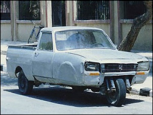

    Miniaturas de Anexos Miniaturas de Anexos Peugeot 504-peugeot-504-de-3-rodas-na-siria.jpg

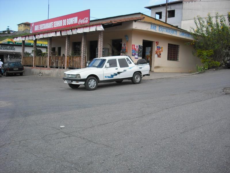

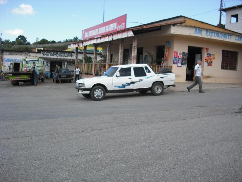

    Esse modelo cabine dupla eu encontrei parado num posto logo depois de Bh!!!
    abçs
    Miniaturas de Anexos Miniaturas de Anexos Peugeot 504-viagem-para-002.jpg   Peugeot 504-viagem-para-004.jpg
