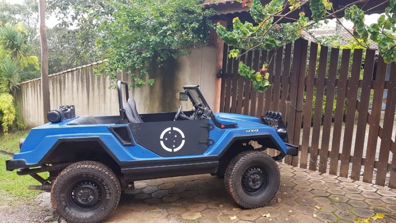

    x12 76 levantado
    Citação Postado originalmente por sallespickup Ver Post
    clica em responder, e va descendo até um quadro abaixo OPCOES ADCIONAIS, clica em gerenciar anexos, clica em procurar, ai é só achar as fotos no seu pc, e clicar em enviar. pronto foto postada
    carlos sallespickup
    Olá amigos, tenho um x12 76 levantado com suspensão de fusca, porém enfrento alguns problemas e gostaria de compartilhar.

    Olá amigos, sou o dono do x12 acima e já estou resolvendo os problemas. Rodas traseiras pegavam na carroceria quando levava peso, um mecânico cortou a roda e soldou ao contrário, detalhes, uso pneu 31. O carro fica muito mole devido a altura, coloquei molas no amortecedor, que é do fusca. Altura, ruim de subir......vou colocar um estribo amanhã depois envio foto. Resultado de quem levanta um gurgel.....................você se sente um peixe exótico num aquário................não tem quem olhe. Acabei de colocar capota no meu..................ficou show. Capota em Campo limpo Paulista, melhor preço e qualidade. Daniel Capotas 1140381081. esse é fera.
