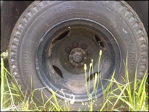

    Olá amigos,
    gostaria de saber qual a opinião de vocês sobre pneus! Tenho furglaine (https://www.4x4brasil.com.br/forum/f...motorhome.html (Furglaine Motorhome)) montado sob uma F2000. Atualmente usa pneus 7.00x16, pensei em:
    - Deixar os 4 traseiros com 7.50x16
    - Deixar os dois dianteiros com radial
    Imagino que o ideal seria trocar todos, e talvez eu faça isso no futuro, para os traseiros inclusive penso em comprar dois novos e dois meia vida, e até onde eu sei, as rodas que eu tenho só aceitam pneus com câmara, mas os dianteiros podem receber radiais. O estepe só serve na frente também.
    O que acham da composição? Estranha? Qual seria um pneu ideal para usar na frente e que tenha a mesma medida do 7.50x16?
    Miniaturas de Anexos Miniaturas de Anexos -diant-img_20190103_144756665.jpg   -tras-img_20190103_144817802.jpg

    Radias que se equivalem ao 7.50/16 seria o 235.80/16.
    Obrigado Sergio!
