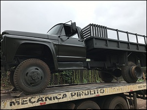

    Segue fotos da viatura
    Recém pintado
