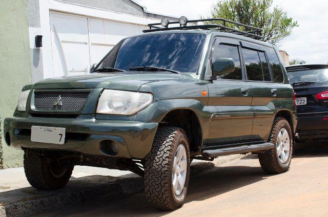

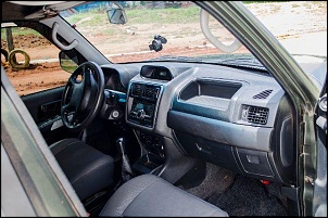

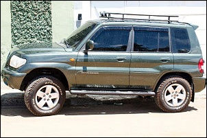

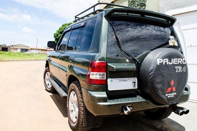

    Por favor opinem! Vou comprar meu primeiro 4x4 e tenho medo de fazer mal negócio.
    Tenho uma Ecosport 2006 XLS 1.6 Flex e sempre quis uma TR4. O negócio é que surgiu a possibilidade de trocar em uma TR4 2003 mecânica, mas parece que está muito bem conservada. Estamos falando em 3500 de volta, porém na FIPE o valor dos dois veículos é igual. Segundo o proprietário foi investido 8000 em acessórios e melhorias. Segue abaixo os dados do carro e fotos:
    2002/2003 2.0 gasolina - Verde Goias
    4x4 reduzido e bloqueio do diferencial
    Ar condicionado, vidro elétrico, travas, retrovisor elétrico, banco com regulagem de altura
    4 pneus BF Goodrich All Terrain (novos)
    Rádio 2dim da Pajero 2012 com bluetooth e mp3
    Bateria Moura
    Suspensão Lift 2” (acompanha a original)
    Bagageiro expedition
    Alarme Positron
    Insulfilm G5
    Tenho medo por ser um carro 2003 com 180.000. Vocês acham um bom negócio?

    Está lindíssima a TR4. e sim ela tem bastante coisa de acessórios.
    NÃO quero desmerecer seu carro. Mais se EU fosse você fechava e fazia a volta.
    Ela rodou 180000KM em 13 anos. Então rodou aproximadamente 13800KM/ANO..
    NA MINHA OPINIÃO VALE O NEGÓCIO

    Pode ter sido um ângulo ruim da câmera, mas essa dianteira parece que já sofreu reparos.
    Investigue se não há histórico de batidas.
    Faça um teste: sente no banco do motorista e vire a chave até acender as luzes do painel. Observe se acende e depois apaga a luz do air bag.
    Se não acender é porque já houve colisão e fizeram reparo meia boca, desabilitando o air bag.
    Quanto à Km, apesar de um pouco alta, não é problema na TR4, desde que tenha recebido boa manutenção preventiva.
    Boa sorte na sua compra.
