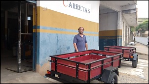

    61
    Obrigado pelo comentário DuDu83, é um grande incentivo. A propósito, estou reformando uma F100 e estou pensando em fazer outro chassi ou alongar e reforçar o que eu tenho para fazer uma cabine dupla como as F250 americanas como nas imagens e com tração 4x4, eixo rígido, mola semi-elíptica com reduzida. Bem, a carretinha que aparece junto é só uma curiosidade (eu as fabrico nas horas vagas).
    Projetado do inicio ao fim-4.jpgProjetado do inicio ao fim-32085010006_large.jpgProjetado do inicio ao fim-f250.jpgProjetado do inicio ao fim-carreta-1-cavalo.jpg

    Fiquei bastante tempo se publicar mas, abri uma firma de carretas, tratores transportadores e trenzinho da alegria. podem visitar meu site Jerico Veiculos EspeciaisProjetado do inicio ao fim-14708171_1821076098175839_5856691934102253607_n2.jpg
