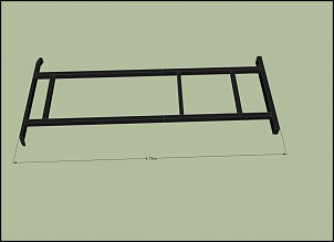

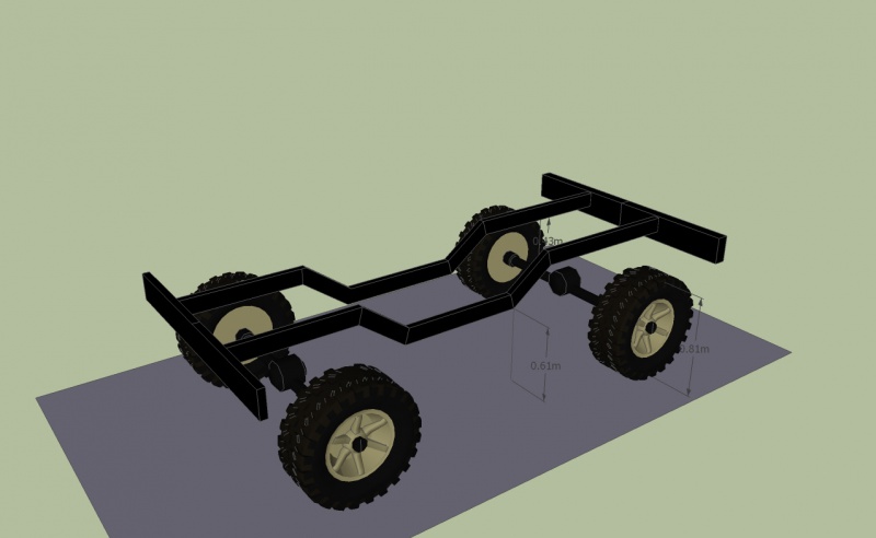

Todo o projeto é provisório só o conceito não. Sobre esse ultimo: carro simples que possa ser fabricado até em uma serralheria e de uso severo (certamente me expressei mau com o termo “uso extremo”). Meu foco é nesse conceito e não no desenho da carroceria ou do chassi… Com meia dúzias de cliques no mouse posso fazer as alterações e correções pertinentes. E correndo o risco de ser arrogante, construí-lo com minhas próprias mãos é ainda mais fácil para mim.
Veja o desenho agora o chassi é reto e claro não possui os pontos de fixação e ancoragem da suspensão, carroceria, motor, barras estabilizadoras etc. As travessas, é bem possível que sejam reposicionadas.
![Projetado do inicio ao fim-chassi-2.jpg](https://www.4x4brasil.com.br/forum/attachments/outros/433945d1381097962t-projetado-do-inicio-ao-fim-chassi-2.jpg)
Sobre a dobra das chapas, tenho algum recurso técnico e ferramental para esse intento. Acredite não é sofisticado.
Sobre o centróide nunca havia ouvido ou visto esse termo, porém se ele se refere ao centro geométrico ou mesmo o centro de gravidade ou de massa e sua altura relativa do solo, isso pode ser definido, estimado, calculado ou encontrado empiricamente. Pensemos nisso depois!
Sobre o rolamento certamente você sabe que está relacionado diretamente com o centro de massa e a dinâmica de uso. Como eu disse acima pensemos nisso depois!
