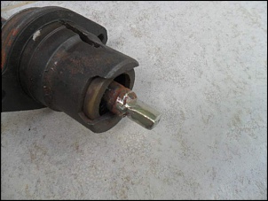

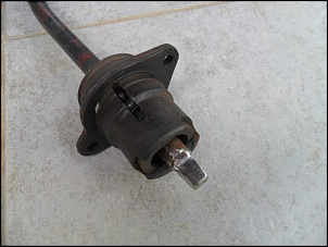

Foi isso mesmo amigo, vc acertou na môsca! Dei uma investigada bem minunciosa e cheguei a essa conclusão. Movimentando as hastes sem usar a alavanca, vi que tudo funcionava normal, foi quando observei o desgaste na ponta da alavanca que provocava o "PRENDER" da mesma. A ponta entrava entre uma haste e outra travando a alavanca. Vou ter que refazer a ponta ou comprar outra alavanca. Obrigado pela atenção, postarei fotos para ajudar outros colegas.

Este é um problema recorrente em alguns javalis. Se for encher o pé da alavanca, use eletrodo duro. (vai suportar por uns 6 a 8 meses) e a alavanca poderá ser retificada desta forma umas 5 a 6 vezes, depois uma nova resolve o problema.
aqui por estas bandas uma nova +- 150,00 e uma retificada na base, uns 10,00 então vale a pena.

Serviço concluido!
Aproveitei para dar uma esticadinha na mola, limpeza e lubrificação da tôrre, ficou parecendo carro nôvo. Custo, Cr$ 25,00 a solda com eletrodo duro + óleo novo.
