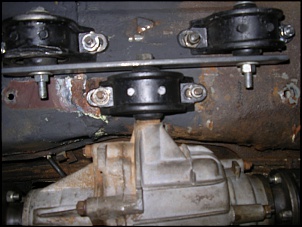

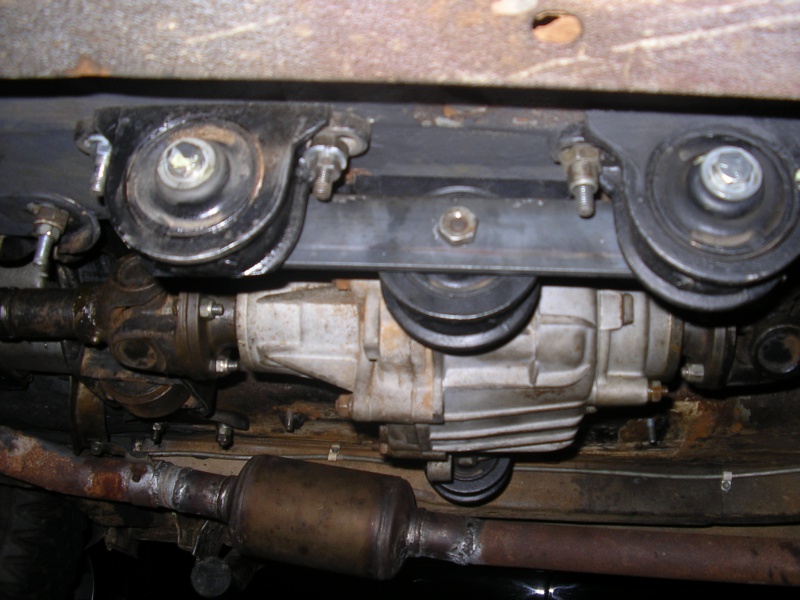

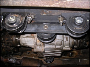

    Junior conforme pedido encaminho fotos do aparelho instalado na status lada, em meu niva ficou muito bom depois de refeito o assoalho, o pessoal da status é muito gente fina e indico a colocação deste kit.
    Miniaturas de Anexos Miniaturas de Anexos -imgp0063.jpg   -imgp0068.jpg   -imgp0069.jpg   -imgp0066.jpg   -imgp0064.jpg
    Marcelo, muito obrigado pela sua contribuição, deu para ter uma idéia de como funciona tal dispositivo.
    Vou orçar qto sai para construir um kit desse!
