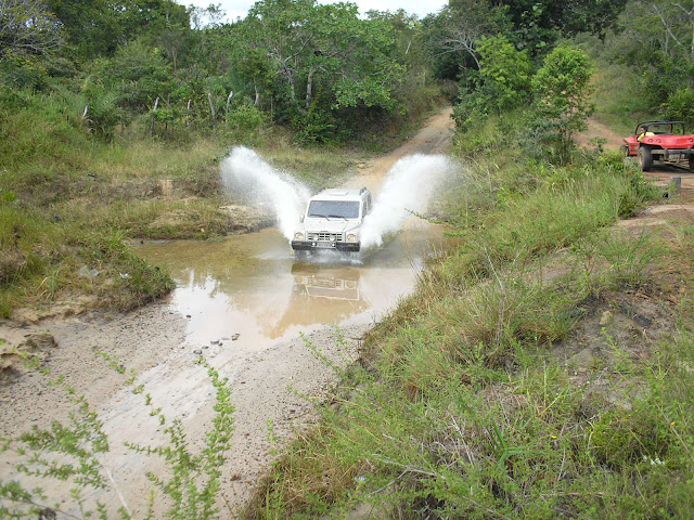

    já morei em MACEIO... e já fiquei um bom tempo em NATAL....
    lá usava pneus cheios..sem cravos... (gurgel) comigo até hoje
    atolei poucas vezes.... mas tinha que sentar o pé...
    QUANTO + RISCADO FICA+ ME AMA
    []s paz saúde trilha e harmonia
    Como falaram, precisa cuidar da temperatura do motor. Como vc anda sempre com o pé no fundo e ainda no vento tem muita areia, precisa estar de olho.
    A vantagem do Gurgel é o motor e a fibra... esse dai é um verdadeiro guerreiro.

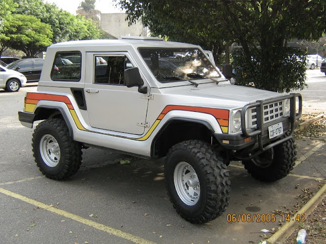

    Esse dai ta bruto hein.
    Uma duvida, existe Gurgel 4x4?
    Aguenta
    tche, se teu niva tá com a mecânica em ordem, ele aguenta tudo e mais um pouco!!! e nao duvide disso!!!
    dale ficha nas dunas e seja feliz como Nivão
    Citação Postado originalmente por Cirdan Ver Post
    Aqui em Curitiba já vi um Br 800 4x4!!
    Já me falaram de uns modelos, mas nunca vi ao vivo.
    Acho q deve ser q nem D20 4x4: Adaptado.
