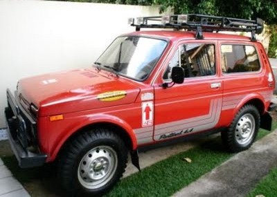

    Nananinana, o suporte da D-20 tem 3 parafusos (foto anexa 1), portanto precisa de 3 furos. No site http://jipeniva.blogspot.com/2010/01...da-d20-no.html há uma explicação detalhada de como adaptar os retrovisores da D-20 no Niva, dá para ver que são 3 parafusos.
    O espelho da Fiorino antiga (fixo) é idêntico, mas seu suporte é um pouco menor, não achei uma foto boa na internet, então anexei um recorte de uma foto de meu Niva (anexo 2), no qual é possível ver bem como é a base do espelho da Fiorino. De qualquer modo, não será difícil achar uma Fiorino mais antiga nas ruas e verificar como é o suporte de seus espelhos.

    Não sei dizer o ano, mas são do modelo "antigo" ou "fixo", já que, há alguns anos, os retrovisores das Fiorino passaram a ter comando interno. Em todo caso, fiz uma pesquisa na internet, parece que são dos modelos de 1988 a 1996. Procure os da Metagal, são mais caros, mas beeeem melhores do que alguns paralelos que há por aí.

    Errado, são 3 parafusos! Tenho provas!

    Eu uso os da Apoio (do Albino). São bons, utilizam a furação original, e vêm com o nome "Niva" gravado no espelho.
    Mas que é um saco, numa p...chuva ter de abrir o vidro prá ajeitar o espelho, isso é...
