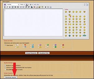

    É fácil, abaixo do quadro onde você redige a mensagem tem um botão "Gerenciar Anexos" (primeira imagem abaixo).
    Ao clicar nele, outra janela se abrirá (segunda imagem). Nela você seleciona o arquivo que você quer mandar. Nessa janela estão os tipos de arquivos permitidos e o seu tamanho.
    Terminado de selecionar e enviar os arquivos, feche esta janela e envie a sua mensagem.
    Dúvidas...?
