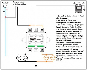

    Posicionamento dos farois auxiliares
    Estou com uma duvida sobre o posicionamento dos faróis auxiliares,
    Trata-se de uma Hilux SW4 1994 com teto solar,
    encomendei um bagageiro e estou na duvida sobre o posicionamento dos faróis auxiliares,
    a principio pensei em posicioná-los no teto, fixados no bagageiro,
    minha dúvida, eles serão mais eficientes se forem fixados na frente do carro junto ao para choque ou no teto,
    qual o melhor posicionamento e gostaria de saber em que situação eles serão mais eficientes no teto ou no para choque?
    agradeço a atenção

  • #28
    Meu caro, já vi farol arrancado do bagageiro (no caso, santo-antônio) e nem foi em trilha.
    O camarada foi passar embaixo de uma árvore e esqueceu dos faróis. Enroscou e quebrou os "chifres".
    Bom, minha opinião: Instale-os no pára-choques.
    No teto, você terá três tipos de problemas.
    "Puliça" - faróis de milha no bagagueiro só são permitidos fora de vias públicas (em trilhas, p.ex.). Fora delas, deverão estar eletricamente desconectados ou com as lentes cobertas.
    Fiação - decidir por onde passar os fios.
    Posicionamento - Deverão ficar para trás o máximo possível, para que ao serem ligados não iluminem o capô do veículo, ofuscando o próprio motorista.
    Em tempo: Segundo a legislação de trânsito, os faróis de milha devem acender em conjunto com a luz alta. Ou seja, só devem poder acender se a luz alta estiver ligada.
  • #29
    Citação Postado originalmente por BACALHAU Ver Post
    Pode colocar uma chave comutadora,que liga e desliga o farol alto?
    [ ] s
    Peter
  • #30
    Citação Postado originalmente por Peter Ver Post
    Sim, para quando você quiser ligar só os faróis altos sem ligar os milhas.
    Mas, os milhas só podem acender juntamente com os faróis altos.
    Explicando melhor. Ao acender os faróis altos é acionado o relé que comanda os milhas. Se você não quiser os milhas ligados (apenas o farol alto) a chave comutadora desligaria o relé (a corrente que alimenta os faróis de milha não deve passar diretamente pela chave em virtude de, na maioria das vezes, a intensidade desta ser maior do que a suportada pelos seus contatos).
    Se ficou alguma dúvida eu faço um diagrama elétrico.

    Bacalhau,
    obrigado pela dica do posicionamento do farol,
    nao querendo abusar da sua boa vontade,
    tendo em vista que vc ofereceu,
    eu gostara de um diagrama para a instalção dos farois,
    seria muito utuil,
    anexo como pretendo ligar a chave comutadora,
    abraço e obrigado
  • #32

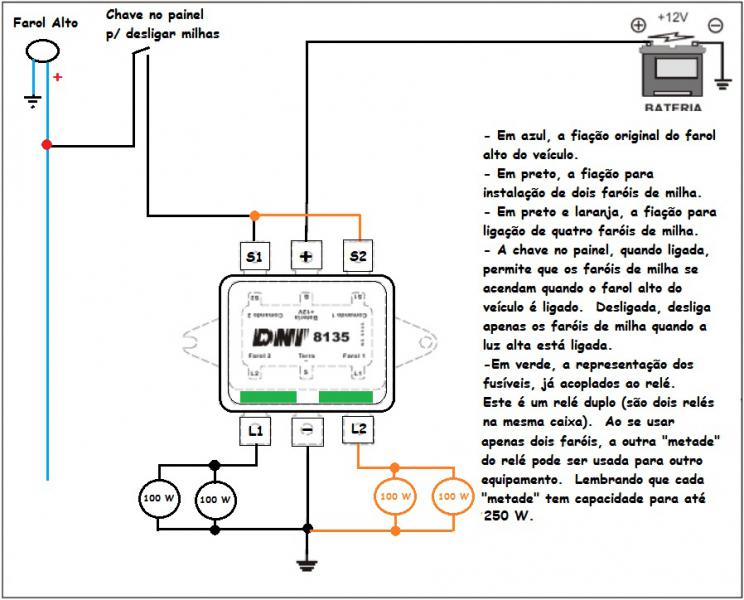

    Esquema de ligação de faróis de milha usando relé DNI 8135
    Bom, o esquema anexo tem por base o relé DNI 8135.
    O motivo de eu usar esse relé é, principalmente, devido à sua robustez, vir com fusíveis integrados ao mesmo, que podem ser substituídos sem termos que abrir o relé e à sua capacidade de carga (250 + 250 W).
    O circuito leva em conta a legislação que disciplina o uso de faróis de milha.
    O circuito de comando, por ser baixa amperagem (alimenta apenas as bobinas dos relés) não sobrecarrega o circuito do farol alto e permite o uso de qualquer chave comutadora para o caso de não ser necessário o uso dos milhas.
    Deve-se levar em consideração que cada caixa do relé DNI 8135 contém em seu interior, na realidade, dois relés independentes, o que permite uma série de usos para o mesmo.
    Quaisquer dúvidas, é só gritar.
    NORMA DE SEGURANÇA: Antes de mexer instalação elétrica no seu veículo desligue a bateria, começando pelo terminal negativo. Ao religar, comece pelo positivo.
    Esteja certo que é capaz de fazer a instação ou reparo, caso contrário, procure um eletricista qualificado.
    Miniaturas de Anexos Miniaturas de Anexos Onde passar os fios dos farois de milha do bagageiro?-esquema-de-ligacao-de-farois-de-milha-usando-rele-dni-8135.jpg
