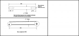

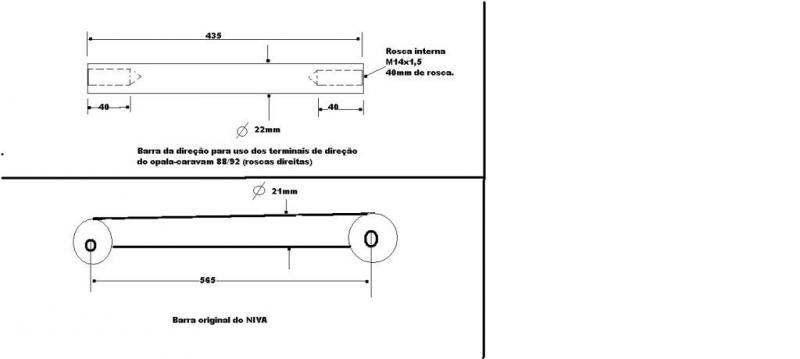

    Mas a barra central que eu usava no Bumerang (ja fazem 6 anos que ele estava assim) antes de adaptar a direção do gol, era essa do anexo:
    Uma barra de aço 1020 de diâmetro 7/8' (22mm) com roscas internas
    (40mm de roscas) M14x1,5 (mesma dos terminais do opala 88/92).
    O cone desse terminal é um pouco mais fino do que o original do NIVA,por isso ele fica um pouco ácima do seu alojamento fazendo com isso que se coloque uma arruela para que a porca dê aperto.
    Fiz isso e nunca tive nenhum problema!
    Naquela época não tinha acesso à internet,por isso fiz a adaptação dessa forma.
    Hj faria a mesma barra,porém com terminais do NIVA rosqueados nela(ficaria 100% os cones e manteria a vantagem de não precisar trocar toda
    barra qd desse pau em uma !)

    IIIIIIIhhh esqueci do anexo
    Barra de direção central.
