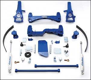

    tenho algumas idéias em mente, então queria saber como todo o sistema de suspensão foi feito, tenho algumas idéias para deixar o niva com uma opção de suspensão que dê pra colocar pneus 31" mas que fique com estabilidade e seja uma suspensão extremamente confiável.
    eu assistia há algum tempo atrás um video podcast de uma galera dos EUA, em q eles colocaram um kit de body lift q aumentava a altura da Dodge em 6"... e como essa Dodge Ram tem um sistema próximo ao do niva... com bandeja de suspensão inferior, pensei em adaptar algo dessa forma...

    ai só para finalizar, a minha idéia de adaptações no Niva seria.
    Motor a Diesel
    suspensão mais alta
    pneus 31"
    Sistema de freios compatível
    Reforços estruturais
    e se possível eixo dana 44 na traseira e na dianteira com adaptação para homocinética (pela facilidade de relações e bloqueio.
    anexo, está a foto do kit Fabtech de 6" para dodge Ram.

    O kit da Ram não servirá para o Niva, mas esse kit é bem fácil de ser construido. As ponteiras de direção precisam de um alongador, porém no sistema do niva terá que ser um pouco diferente disso aí.
    Porém alguém já estudou a instalação dos eixos do Samurai no Niva, utilizando o eixo rígido na dianteira?

    Então, a minha dúvida quanto ao kit parecido com o da RAM, é saber se com ele eu conseguiria aumentar a altura da suspensão mantendo a estabilidade e dem afetar em nada as homocinéticas.
    Alguém tem alguma opinião ou conhece o kit de suspensão do Bacelar?! se não me engano o Braszis (acho q é assim q se escreve) utiliza no seu niva, seria interessante ter algum relato tbm. saber se há a necessidade de modificar as homocinéticas para que se tenha um angulo maior ou algo do Gênero.

    O Kit do Bacelar (que não sei se é kit, pois vi fotos de um apenas) é como metade de um kit para Toyota Hilux
    Ele baixou os pontos de fixação das bandejas inferiores cortando e soldando uma extensão na canga da suspensão dianteira. Os pontos de fixação das bandejas superiores permaneceram os mesmos e para compensar esse acrécimo na distância entre eles o ponto de fixação do pivô superior junto à roda foi alongado.
    A altura ficou grande, agora deve dar para colocar pneu 33" mas... o curso se manteve o mesmo e a suspensão trazeira continuou sendo uma 5link agora com a barra diagonal (sempre esqueço o nome dela) alongada.
