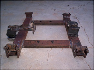

    Enfim, foi mais fácil e mais barato para Lada utilizar a idéia de um acoplamento elástico, já previsto na transmissão original do Laika, a fazer algo mais bem elaborado como o que se vê nas fotos abaixo.
    França.
    Eu não sei (ainda) exatamente que forças o Marcio Rosseto fala no anexo que ele enviou para a lista. Mas achei bem interessante o sistema de flanges que o França utilizou para enrigecer a ligação entre a caixa de marchas e a "T-case" do Niva.
    Embora trate-se de uma absoluta mudança de paradigma da solução original, alinha-se mais com as sucessivas tentativas que a maioria tenta para reduzir as vibrações do sistema pendular original. Inclusive a própria Lada. Afinal, o Niva "M" não vem equipado com uma "T-case" "integrada" à caixa de marchas? Que mais fizeram além de "fixar" uma à outra acabando com os esforços axiais que existiam originalmente?
    Resumo, quer seja com uma grelha "Dark-vader" ou outras mais simples que vieram anteriormente, quer seja com flanges ou caixas integradas, ao que parece o mais interessante é mesmo é fixar essa droga de ponto de oscilação.

    Citação Postado originalmente por MRaizer Ver Post
    Gente boa, esta foto me mostrou uma encrenca grande... Esse "silent block" foi feito para compressão e não tração!
    Gente, cuidado, com os esforços é bem capaz de arrebentar e ir parar tudo no chão!
    Ô "gente boa", examine mais atentamente a foto abaixo e, por gentileza e "adescurpando" a minha "inguinorança" me explique onde o "CALÇO DE BORRACHA" (projetado para suportar um motor Ford) sofre tração para arrebentar tudo e pôr no chão.
    Acho que tão ou mais importante do que enrijecer a ligação entre a caixa de marchas e a caixa de transferência é mudar a fixação das mesmas. Ou seja, retirá-las da chapa assoalho. Se elas estiverem presas em uma base firme, que não fique se flexionando com os esforços, não vão sair do lugar.
    O motor é apoiado em dois calços de borracha, que nem uma galinha em um poleiro. O que o impede de "cair de bico" é o câmbio, que por sua vez é fixado na chapa do assoalho, junto com a caixa de transferência.
    Não querer que essa porcaria vibre ou fique oscilando é querer desafiar a Física.

    Citação Postado originalmente por BACALHAU Ver Post
    Exatamente. Inclusive muitos passaram a utilizar uma viga com dois calços no lugar de apenas um, de um dos lados da "T-case" no intuito de impedir esta ocilação, só que muitas vezes mantendo um único ponto de fixação desta viga com a caixa. O que mantém o poleiro...
    Quanto ao calço de borracha:
    Esta foto não é a melhor para visualizar o que disse. Mas vou tentar explicar, a grande maioria dos silent-blocks (calcós de borracha) são feitos de forma a suportarem esforços de compressão e não de tração. Este calço mesmo fica apoiado entre um suporte no monobloco e outro no motor de uma de suas aplicações originais (o Corcel). Ao se inverter a fixação (colocando ele como elo de ligação entre duas peças que o esticam) acaba-se correndo o risco de que a borracha "descole" do metal deixando ir tudo ao chão.
    O calço usado orignalmente no Niva é duro e transmite quase toda a vibração para o carro, só que ele tem uma "cinta" de metal que passa por baixo do mesmo justamente para que a borracha sofra "sempre" esforços de compressão.
    Se eu não fui claro, peço que me desculpe e avize. Vou tentar melhorar a redação.

    Red face
    Ih Bacalhau! Caraca, falei mierda! Fui pegar a foto para botar umas setinhas para mostrar as forças e aí que vi que eu tinha visto a foto ao contrário! (não me pegunte como) Me tinha parecido que o silent block estava sendo tracionado e não prensado entre a gaiola "Dark-vader" e a caixa de transferência!
    Putz, foi mal. Desculpa aí!

    HEHEHE
    Calma, MRaizer, não é efeito da sua bebida e nem o seu monitor que deu defeito. O "culpado" é o Luciano SHAKALL que inverteu a foto que eu postei para facilitar a comparação do calço com o "herói" favorito dele. Acoplamento Elastico Mais Homocinetica
    HEHEHE
    Bacalhau, não posso deixar de fazer uma correção, vou absolver o Luciano, observe bem, o verdadeiro culpado é o camarada que postou a mensagem anterior a dele.
